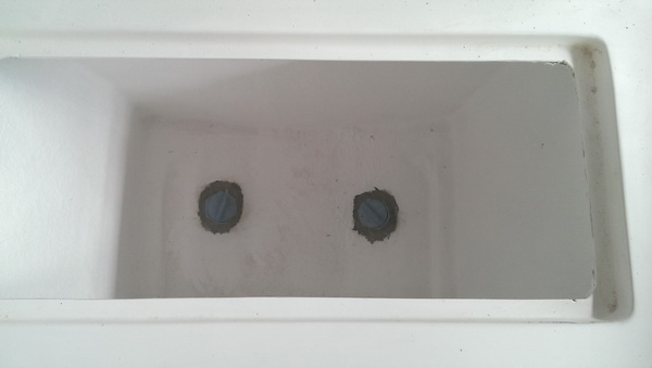

       ผมกำลังจะทำห้องขังเหยื่อตามในภาพ(ขอยืมภาพเรือน้าหวอครับ) วิธีการคือนำท่อหัวอุดเกลียวมาคว้ำแล้วเทเรสิ้นล้อมรอบ จากนั้นค่อยใช้สว่านเจาะท้องเรือเป็นรูเล็กๆวิธีการทำงานคือเวลาเปิดหัวอุดน้ำก็เข้าห้อง เวลาจะไม่ใช้ก็อุดหัวอุดแล้วปั๊มน้ำออก ที่นี้ข้อที่ผมสงสัยครับ
1 ต้องใส่กี่หัวครับ ในภาพ4หัว ผมกะจะใส่1-2หัว จะพอหรือไม่
2 เวลาเรือวิ่งน้ำจะไหลเข้ามาเรื่อยๆจนล้นห้องขังเหยื่อเลยหรืไม่ครับ คือถ้ามันเขามามากผมคิดว่าจะติดสวิตช์ลูกลอยเพื่อดูดออก
รบกวนผู้ที่เคยใช้ห้องขังเหยื่อแบบนี้ด้วย ขอบคุณครับ

Aekkaphon จาก เอก 180.180.110.15 ศุกร์, 5/7/2556 เวลา : 20:24  IP : 180.180.110.15
edit แก้ไขคำตอบ   delete ลบคำตอบ 25096
       ล่าสุดครับทำมาแล้ว เป็นแบบรูปบนเลยครับ ตอนนี้ยังไม่ได้เจาะรูในท่อ เหลือติดตั้งปั๊มน้ำทิ้งอีกตัว เดี๋ยวมีความคืบหน้าจะมารายงานครับ
