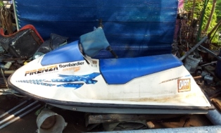

       เริ่มกันเลยกับลำนี้

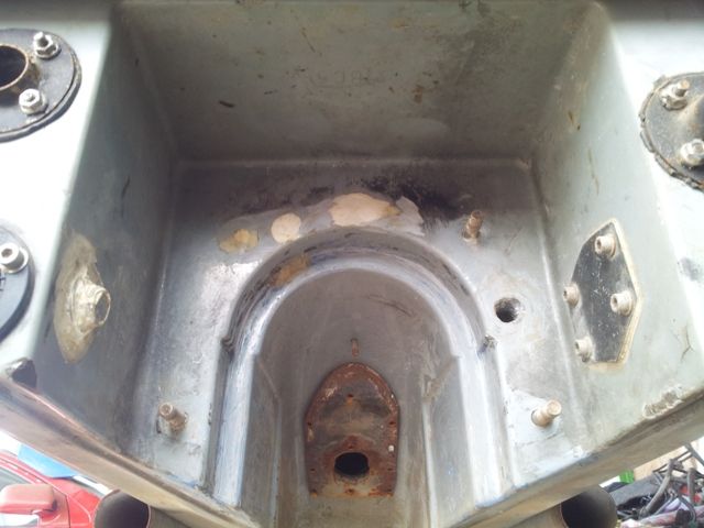

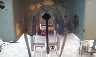

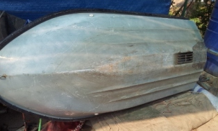

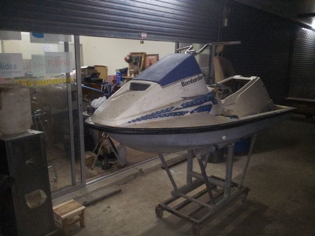

พลิกมาถอดอุโมงค์น้ำกันก่อน

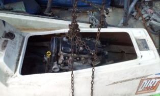

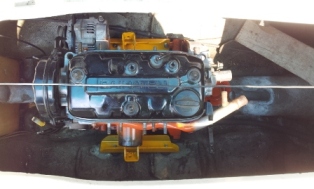

       ที่ตั้งใจไว้คือ ต้องเอาเศษเหล็กเหลือใช้หลังบ้านมาใช้ให้มากที่สุด
ลองหย่อนเครื่องดูครับ

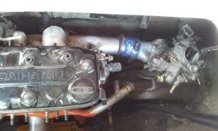

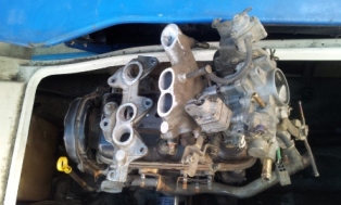

       ติดคาร์บู ก็ตัดออกซิครับ
ลูกน้องถาม อ้าวพี่ตัดออกแล้วจะใช้ได้ไง ผมก็บอกเออเดี๋ยวคอยดู

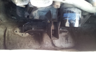

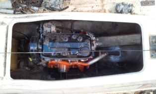

       ยึดแท่นเครื่องไว้ก่อน ใช่ขาแท่นเดิมของเครื่อง กับเศษเหล็กหลังบ้าน ซื้อยางแท่นเครื่อง 4ตัว 120บาท
ddgan จาก ddgan 101.109.225.183 อาทิตย์, 17/3/2556 เวลา : 12:35  IP : 101.109.225.183

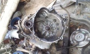

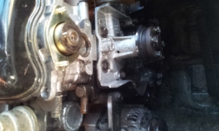

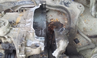

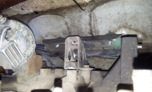

       ตอนแรกจะไปตัดเหล็กเพื่อมายึดไดสตาร์ท ตัดเหล็กเข้ารูปคงอีกหลายร้อย เดินไปเดินมาเจอไอ้นี่ครับ
ddgan จาก ddgan 101.109.225.183 อาทิตย์, 17/3/2556 เวลา : 12:37  IP : 101.109.225.183
edit แก้ไขคำตอบ   delete ลบคำตอบ 22979
       ก็ที่ยึดไดร์สตาร์ทเดิม มันอยู่ที่เกียร์ แล้วเราจะไปเสียเงินตัดเหล็กทำไม ตอนนี้ลูกน้องเริ่มงงอีก บอกให้มันตัดให้หน่อยมันบอกสบายมากพี่แล้วเดินไปหยิบหินเจียรมา จับดีดมะกอกไปทีนึงแล้วบอกว่าใครเค้าให้เอาหินเจียรมาตัดอลูมิเนียม และบอกให้มันไปเอาเลื่อยมือมา มันบอกว่า พี่ไปซื้อใบมารอเลยโหลนึง เฮ้ออออ ทั้งบ้านเหลือใบเดียว สรุปไม่ซื้อครับ ผมเลยต้องลงมือเอง "อย่างนี้ซิถึงจะเรียกว่าผ่าเกียร์" (สรุปงานนี้ได้กินเป๊บซี่ฟรีเพราะผมผ่าโดยใบเลื่อยไม่หักลูกน้องแพ้พนัน)
ddgan จาก ddgan 101.109.225.183 อาทิตย์, 17/3/2556 เวลา : 12:43  IP : 101.109.225.183
edit แก้ไขคำตอบ   delete ลบคำตอบ 22984

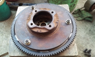

       ดุมเบรค จานเบรคยังเหลือ เอามายึดกับฟลายวีลครับ เพื่อที่จะยึดกับหัวเพลาต่อไป งานนี้สำคัญครับ เลยต้องให้โรงกลึงหาศูนย์ให้ โดนไป200บาท

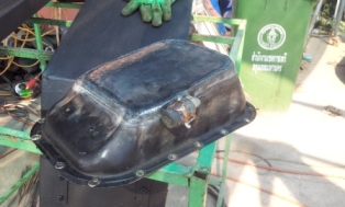

       เครื่องวางแล้วสูงไป กลัวระยะเพลามันเยื้องมากเลย ปาดอ่างน้ำมันเครื่องหน่อยทำให้เครื่องลงต่ำได้อีก พร้อมกับทำท่อไว้ต่อสายถ่ายน้ำมันเครื่องไปนอกเรือ(ตอนต่อไป)

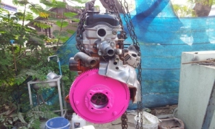

       ลูกน้องเล่นผมอีกแล้วครับ ออกไปข้างนอก บอกให้มันพ่นสีฟลายวีลให้หน่อยก่อนประกอบเข้าเครื่อง รูปนี้จะเห็นหัวหมูเกียร์ที่ตัดมายึดไดร์สตาร์ทครับ

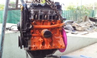

       ดูดู๊ดูดูมันทำ..............
ddgan จาก ddgan 101.109.225.183 อาทิตย์, 17/3/2556 เวลา : 12:52  IP : 101.109.225.183
edit แก้ไขคำตอบ   delete ลบคำตอบ 22995
       เตรียมพร้อม............
ddgan จาก ddgan 101.109.225.183 อาทิตย์, 17/3/2556 เวลา : 12:53  IP : 101.109.225.183
edit แก้ไขคำตอบ   delete ลบคำตอบ 22996
       หาเซ็นเตอร์กันหน่อย...............

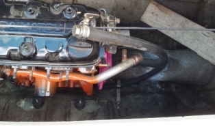

       สายเอาไว้ถ่ายน้ำมันเครื่องครับ

       ตอนแรกที่ตัดท่อไอดีก็คิดหนักครับว่าคงจะใส่คาร์บูยากแล้ว ว่าจะเอาลิ้นปีกผีเสื้อมาใส่แล้วใช้แก๊สอย่างเดียว แต่ยังไงก็ต้องจ้างเขาเชื่อมท่อไอดีใหม่อยู่ดี เสียเงินแล้ว ก็เลยต้องได้ระบบเดิมครับแก๊สจะติดเมื่อไหร่ก็ได้ งานนี้โดนค่าสร้างท่อไอดีใหม่แพงหน่อยครับ 1000บาท

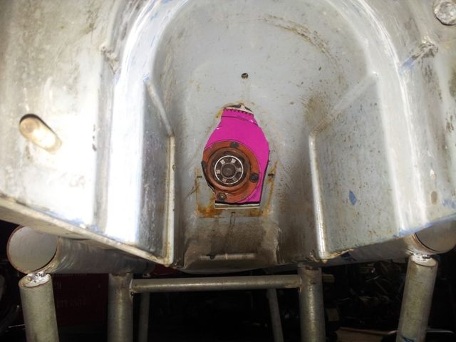

       จุดที่ทำให้ผมคิดมากที่สุด คือจุดที่จะเอาเพลาออกมา ซึ่งมันไม่ตรงกับตำแหน่งเดิม
ddgan จาก ddgan 101.108.96.11 พฤหัสบดี, 3/10/2556 เวลา : 23:47  IP : 101.108.96.11
edit แก้ไขคำตอบ   delete ลบคำตอบ 26026
       วัด ตัด แปะ ปะ ตามแนวทางเดิมที่เราตั้งไว้ครับ ใช้เงินน้อยที่สุด ใช้ของที่มีหลังบ้านให้มากที่สุด ใช้เศษเหล็กก่อนครับเสร็จสมบูรณ์ไร้ปัญหาเมื่อไหร่ค่อยมาเปลี่ยนเป็นสแตนเลส
ddgan จาก ddgan 101.108.96.11 พฤหัสบดี, 3/10/2556 เวลา : 23:52  IP : 101.108.96.11
edit แก้ไขคำตอบ   delete ลบคำตอบ 26027
       คว้านไป คว้านมาองศาเพลาไม่ได้ซักที จากรูนิดเดียวบานซะแล้ว งานเข้าอีกแล้ว
