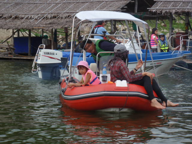

เรือรับเด็กๆ
จาก : Off-road(Off-road) 6/8/2555 19:38:29 [110.171.5.212]
ก็เรือ Baby boat นี่ ^^
จาก : ํYot-TP(Glory) 6/8/2555 20:20:11 [58.11.154.194]

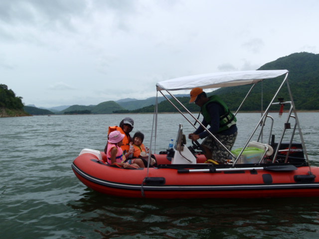

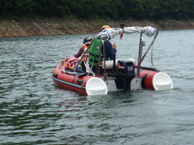

ส่วนลำนี้ก็ family boat โดยน้ากำนันใจดี
จาก : ํYot-TP(Glory) 6/8/2555 20:26:16 [58.11.154.194]
เรือใหม่น้ากำนันสวยจัง
จาก : gpci1900(gpci1900) 7/8/2555 10:19:48 [124.120.180.99]
ได้เรือน้ากำนันนี่แหละครับ ลำเดียวขนไปได้หมดเลย
จาก : inflataby(inflataby) 7/8/2555 11:08:16 [27.55.13.81]

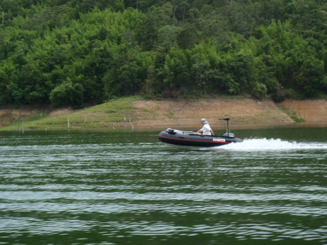

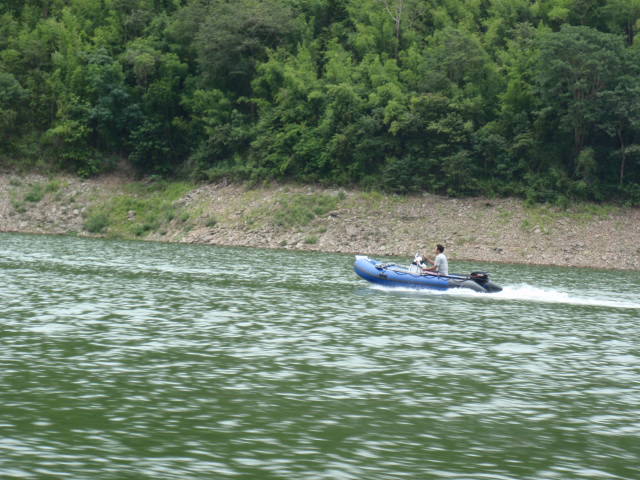

390 เกาะ15 แรง ก็พอไปซิ่งได้ครับ
จาก : Off-road(Off-road) 6/8/2555 12:38:35 [58.9.161.143]
ลำนี้วิ่งสู้คลื่นนิ่งมาก ... อยากอีกละ ^_^
จาก : vios_z(vios_z) 6/8/2555 18:39:26 [202.149.29.82]
390 นี่วิ่งได้มั่นคงมาก ชักอยากเหมือนน้าต้องอีกละ อิอิ
จาก : ํYot-TP(Glory) 6/8/2555 20:19:30 [58.11.154.194]
ลำนี้ใช้คันเร่งแบบพิเศษ 5555
จาก : Off-road(Off-road) 6/8/2555 21:15:21 [110.171.5.212]

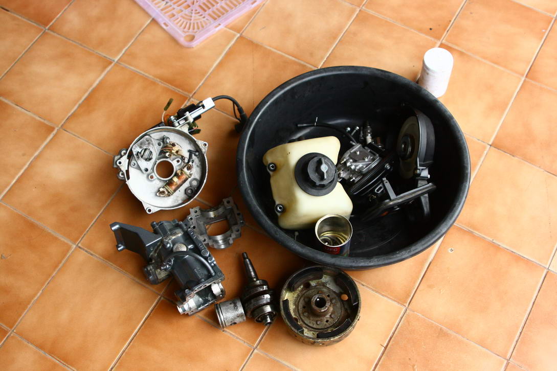

       เสียดายไม่ได้ไปด้วยครับ พอดีมีธุระ พอมีเวลาเลยเอาเครื่องมารื้อเล่นครับ รื้อซะละเอียดเลย จะประกอบคืนได้ป่าวหว่า

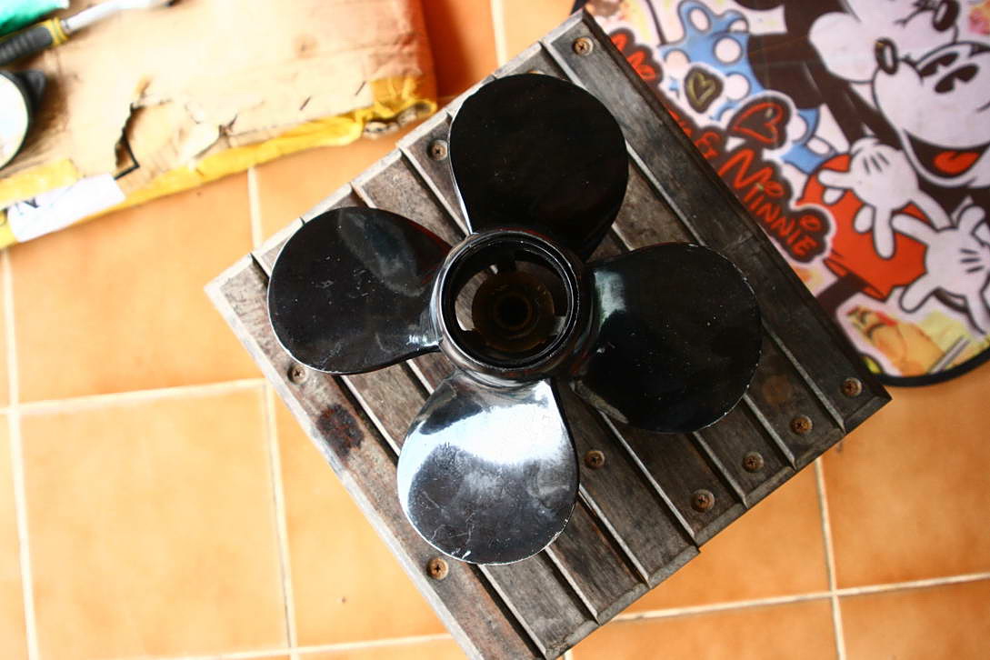

       ก่อนหน้านี้คุยกับน้าปิยะ เรื่องใบพัดเรือครับพอดีเรือยางลำใหญ่ผมเกาะเครื่อง 15 แรง ตอนแรกใช้ใบขนาด 9.25x11 ออกไปวิ่งตอนแรกนั่งคนเดียวก็รู้สึกไม่มีปัญหาอะไร วิ่งได้ความเร็วประมาณ 35 km/h แต่พอนั่ง สี่คน ขึ้นน้ำช้ามากครับ แถม พอวิ่งความเร็วสูงสุดได้ซักพัก ฮีทครับท่าน ตอนแรกคิดว่าเครื่องมีปัญหา แต่พอวิ่งความเร็วกลางๆ ก็ไม่เป็นไร เลยคิดว่าเป็นที่ใบ พอดี Ebay มีใบรุ่นของผมพอดีเลยขนาด 10x9 เป็นสี่แฉก High thrust สำหรับดันเรือใหญ่โดยเฉพาะเลยครับ ตามรูปเลย พอเอาไปลอง นั่งสี่-ห้าคน ขึ้นน้ำไวขึ้นมากครับ อีกอย่างผมใส่ Hydrofoil ด้วยครับ นั่งสี่คนวิ่งได้ 28 KM/H ครับ รู้สึกพอใจมากครับ แต่ตอนทดสอบ ไม่ได้ถ่ายรูปไว้เลยครับ ไปคนเดียว กางเรือคนเดียว กางเสร็จหมดแรงง สรุปว่าถ้าออกทริปนั่งไม่เกินสองคนผมใช้ใบ 9.25x11 ครับ เพราะรู้สึกว่าจะประหยัดน้ำมันกว่า แต่ถ้าบรรทุกของแยะๆ ผมใช้ใบ 10x9 ครับ
ซุ่มแต่งแรงเลยนะน้าตาล ^^ ใบที่สั่งมาแพงไหมครับ
จาก : Yot-TP(Glory) 6/8/2555 9:26:49 [124.122.76.73]
ใบอลูมิเนียมสี่ใบแบบนี้หายากมากๆ
จาก : inflataby(inflataby) 6/8/2555 9:51:19 [27.55.5.28]

พอดีประมูลได้มาราคาไม่แพงครับน้ายศ 2500 รวมส่ง ไม่เสียภาษีด้วย ฮี่ๆๆๆ
จาก : Tarnsc(Tarnsc) 6/8/2555 14:04:51 [115.87.32.247]
http://www.ebay.com/itm/SOLAS-Prop-Nissan-Tohatsu-10-0-7-Pitch-4-Blade-RH-5113-100-07-Amita-4-/36044
จาก : Tarnsc(Tarnsc) 6/8/2555 14:09:51 [115.87.32.247]
ฝากให้น้าปิยะดูครับ ผมสั่งใบจาก ebay มาสองรอบแล้วครับยังไม่เคยโดนภาษี แต่ของใหม่ราคาสูงหน่อยครับ
จาก : Tarnsc(Tarnsc) 6/8/2555 14:15:22 [115.87.32.247]
ที่ผมยอมสั่ง Ebay เพราะผมใช้เครื่อง Johnson หาอะไหล่ในเมืองไทยยากจังเลยครับ แต่แรงดี อิอิ
จาก : Tarnsc(Tarnsc) 6/8/2555 14:16:44 [115.87.32.247]
ใส่ hondex 15แรง ได้มัยคับน้าตาล
จาก : Off-road(Off-road) 6/8/2555 16:29:04 [58.9.161.143]
ใส่ไม่ได้ครับน้าอ๊อฟ แต่ว่ามีของ Yamaha น่าจะใส่กันได้ ขนาด 10x7 ราคาเท่ากับ Tohatsu นั่นแหละครับ
จาก : Tarnsc(Tarnsc) 6/8/2555 16:39:57 [115.87.32.247]
ความเร็วเพิ่มจากใบเดิมมัยคับ ใบเดิมผมลองนั่ง3คนไม่ขึ้นน้ำเลยคับ2คนไปไหวคับเลื่อยๆ55555
จาก : Off-road(Off-road) 6/8/2555 16:50:04 [58.9.161.143]
เดี๋ยวต้องจัดใบสี่เบรดพิท9อีกซักใบแล้วเอาไว้บรรทุกสักสี่คน
จาก : inflataby(inflataby) 6/8/2555 19:22:55 [27.55.6.9]
แล้วถ้าเครื่อง 9.8 บิดซัก 80 % แล้วความเร็วไม่เพิ่ม เพิ่มแต่รอบ จะเปลี่ยนใบแบบไหนดีครับ
จาก : Yot-TP(Glory) 6/8/2555 20:38:33 [58.11.154.194]
ใบของโตฮัทสุ 9.8 กับ 15 มันใส่แทนกันได้มั้ยอะครับ ..
จาก : vios_z(vios_z) 7/8/2555 0:03:18 [110.49.243.162]
