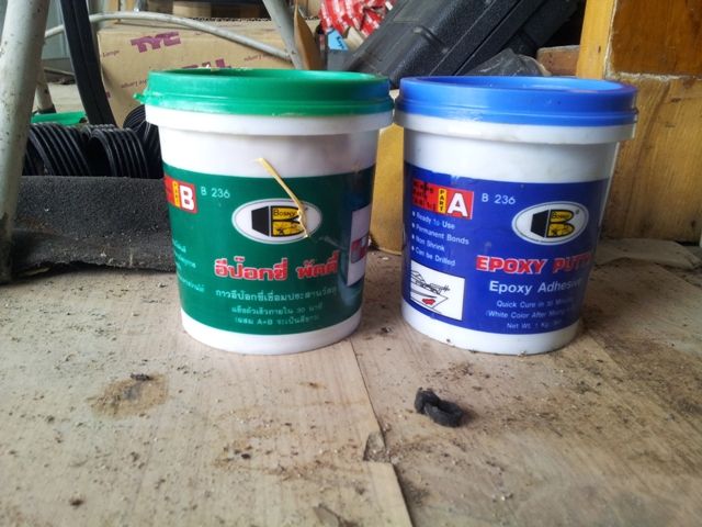

       ตัวช่วยที่ 1 ชุดละร้อยกว่าบาท สงสัยจะไม่พอ งานนี้คงหมดเป็นพันแน่แค่รูบานๆรูเดียว
ddgan จาก ddgan 101.108.96.11 พฤหัสบดี, 3/10/2556 เวลา : 23:59  IP : 101.108.96.11
edit แก้ไขคำตอบ   delete ลบคำตอบ 26030
       ตัวช่วยที่ 2 ยอมควักอีกร้อยกว่าบาท แต่คราวนี้เหลือเฟือครับ ยังเหลืออีกครึ่งกระป๋อง

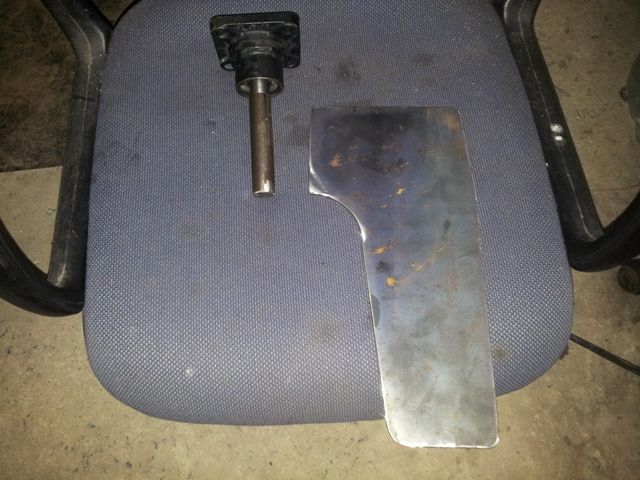

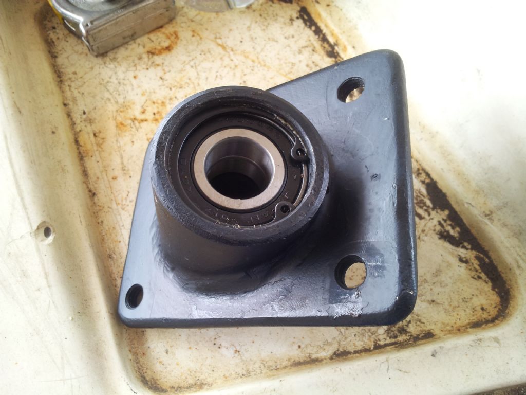

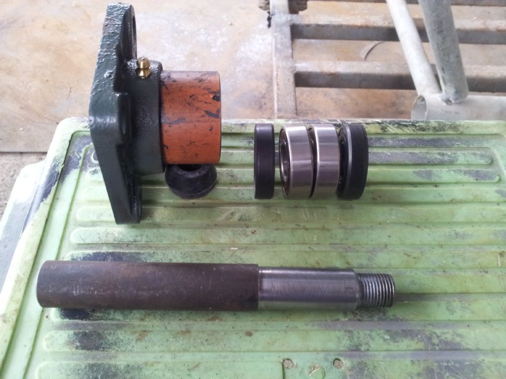

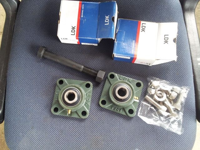

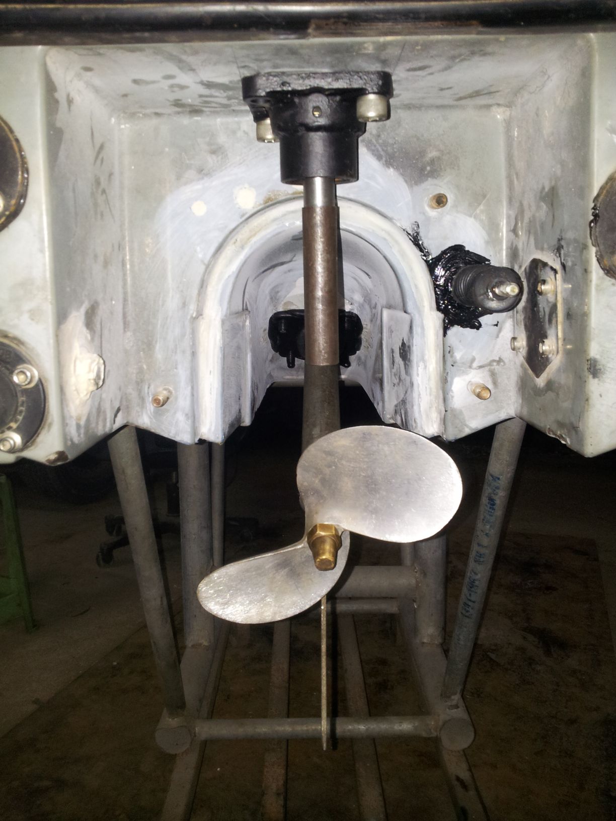

       วันนี้ไปเอาเพลาจากโรงกลึงมาครับ ใช้แกนเพลาขับหน้าของที่ติดมากับเครื่อง แกนเพลาเป็นเหล็กแข็งพิเศษโรงกลึงทั่วไปจะไม่รับกลึง วิธีการกลึงเหล็กแข็งแบบนี้คือต้องอบให้เหล็กคลายตัวเสียก่อนถึงกลึงได้ ค่าแรงโรงกลึงของงานนี้โดนหนักหน่อย 700 บาท ตามรูปคือใช้ซีลกันน้ำ2ตัว ลูกปืน2ตัว แหวนล็อคลูกปืน2ตัว ชุดนี้ 200 กว่าบาท กลึงปลอกลูกปืนตุ๊กตาเพลากับบูชกระบอกหลังเพลาอีก 700 ใบจักรเดิมมัน 6นิ้วดูแล้วน่าจะเล็กไปสำหรับเครื่องเรา คิดอยู่นานเพลาก็เอาขนาดใบกลึงมาแล้ว ไปคลองถมเลยแวะไปถามที่ร้าน เฮียแกบอกว่าถ้าขนาดเพลาเดิมของ6นิ้วใส่ได้ใหญ่สุดถึง8นิ้วครึ่ง(แอบดีใจ) เลยจัด8นิ้วครึ่งมาไว้ลองอีกใบ 180บาท จริงๆผมอยากได้แบบ3ใบ แต่เฮียแกบอกว่าถ้าไซส์เล็กๆ3ใบมีแต่หมุนขวา อดเลยเรา

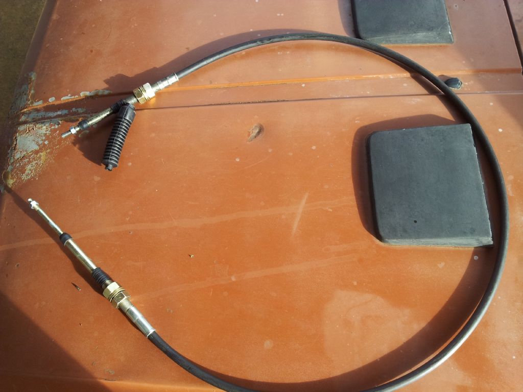

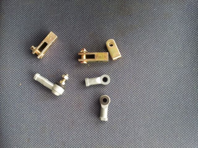

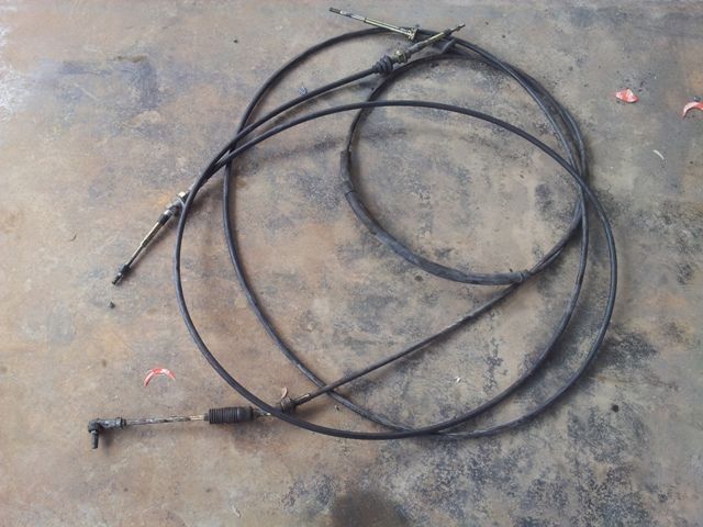

       สายดึงไกด์ หรือ สายดึงเลี้ยว ของผมต้องดัดแปลงระยะชักใหม่ เลยต้องแปลงจุดยึดใหม่ตามไปด้วยทั้งหน้าและหลัง ทำให้การสร้างสายใหม่นั้นมีปัญหา(อาจจะเฉพาะผม) ปัญหาคือผมจะสั่งทำสายขึ้มมาแบบสั่งไปว่ากี่เมตรมันไม่ได้คือปลอกข้างนอกมันวัดได้แต่ระยะชักนี่สิ เราวิศวะกะไม่ใช่วิศวะกร ครั้นจะไปขอซื้อหัวสายมายึดก่อนมาวัดระยะชักก่อนก็ไม่มีใครเขาขายให้โทรไปถามใครเขาก็บอกว่าต้องสั่งว่าเอากี่เมตร แล้วถ้าเป็นสายแบบที่ใช้กับเรือนะอูยยยย หลายพันอยู่ ผิดมาละก็คงได้หยุดทำอีกยาว คิดไปคิดมาสายอะไรหว่าคุ้นๆไปหยิบสายดึงเกียร์รถเก๋งหลังร้านมาดูมันไม่พอเล็กด้วย นั่งคิดจิบกาแฟซักแก้วได้เรื่องเลย ขี่มอเตอร์ไซด์ไปอู่สิบล้อข้างๆ ลูกพี่ครับมีสายดึงดัมพ์เก่าๆขาดๆบ่ครับ ผมจะเอาแต่หัวมัน ลูกพี่ก็ช่างใจดีไปคุ้ยในกองมาให้เราก็ช่วยคุ้ยด้วย แต่หัวมันมีหลายแบบครับ หัวก้ามปู,หัวลูกหมาก ปลอกสายแบบล็อคกิ๊บ ปลอกสายแบบตั้งระยะชักได้ ผมอยากได้แบบที่มันตั้งได้แต่โอ้โหน็อตมันเท่านิ้วโป้งผมเลยประมาณน็อตเบอร์19หรือ21 เอาๆไหนๆเอาไปลองดูก่อน แต่เอามา2แบบเลยได้มา2เส้น จั๊กบาทครับลูกพี่ โอ้ยยยเอาไปเถอะผมถอดทิ้งแล้วขอผมถอดก้ามปูสลักไว้ละกัน อ้าวงงซิครับงงในใจเลย เมื่อกี้โทรถามเรื่องสายเกือบโดนเป็นหลายพันอยู่ แต่มานี่ได้ฟรีซะงั้น รีบขี่มอเตอร์ไซด์พร้อมแบกสายกลับก่อน แล้วผมก็ซื้อเครื่องดื่มชูกำลังกับอิชิตันไปฝากแก แถมยังบอกแกอีกว่าถ้าได้ทองให้เอามาแบ่งด้วย555

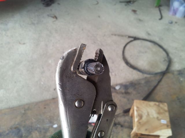

       นี่คือใส้ข้างในสายดึงดัมพ์ครับ หลังจากผ่าออกมาเพื่อสร้างจุดยึดและหาระยะชัก ซึ่งดูๆแล้วถือว่าแข็งแรงดี มีแกน2หรือ3ชั้น ซึ่งคงไม่ขาดง่ายๆถ้าเอามาทำสายดึงเลี้ยวจะเสียก็ตรงที่มันเป็นเหล็กเป็นสนิมง่ายแต่ผมคิดว่าถ้าเรือผมเล่นแค่เป็นครั้งคราวไม่ได้แช่น้ำเป็นเดือนๆ เวลาเอาขึ้นมาทีเอาลมเป่าไล่หัวสายแล้วเอาน้ำมันเป่าไล่ตามก็โอเคนะ ข้อดีอีกอย่างคือสายดึงดั๊มพ์พวกนี้ซื้อเส้นใหม่ยาวประมาณ3-5เมตรเส้นละไม่ถึงพันหรือพันนิดๆเอง ของผมใช้แค่เมตรกว่าส่วนที่ตัดก็เก็บไว้ย้ำใหม่ที่คลองถม200-300บาท สรุปถ้าเป็นสายเส้นใหม่1เส้น ผมตัดใช้ได้3ครั้ง 5555
ddgan จาก ddgan 180.180.132.140 เสาร์, 5/10/2556 เวลา : 22:23  IP : 180.180.132.140

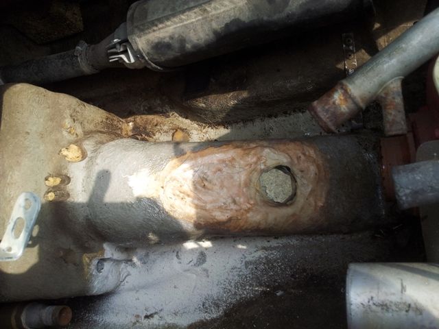

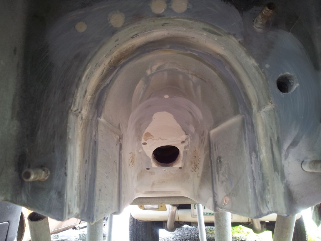

       อันนี้คือส่วนที่อุดปิดรูบานๆเอาไว้ครับ เดี๋ยวค่อยมาขัดแต่งกันอีกที
ddgan จาก ddgan 180.180.132.140 เสาร์, 5/10/2556 เวลา : 22:25  IP : 180.180.132.140
edit แก้ไขคำตอบ   delete ลบคำตอบ 26057

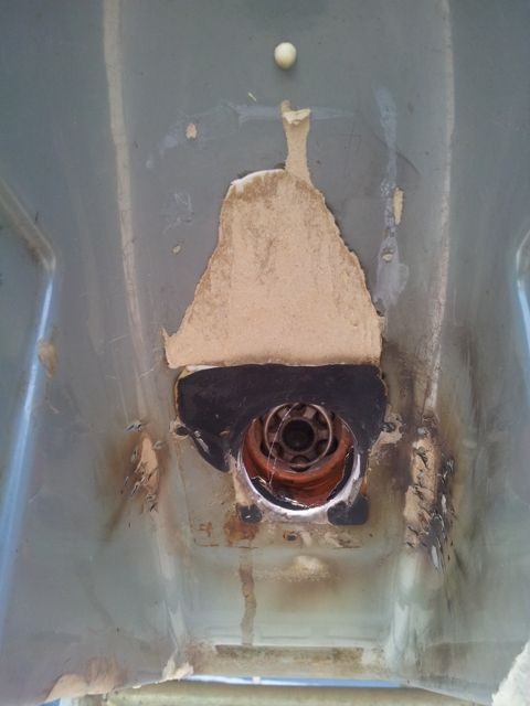

       ด้านในหลังจากที่อุดด้วยอีพ็อกซี่แล้วก็ลงใยแก้ว+เรซิ่นเพื่อเพิ่มความแข็งแรงอีกซัก3-5ชั้น เนื่องจากตรงนี้ต้องรับแรงจากเพลาใบจักร

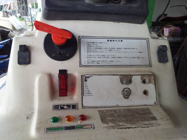

       ชุดไฟเริ่มติดตั้งแล้วครับ สวิตซ์เมนใช้เป็นสวิตซ์ตัดไฟรถแข่งไปเลยเพราะเป็นพลาสติกกันน้ำได้ในระดับหนึ่งและหน้าคอนแทคข้างในใหญ่ดี ถัดลงมาทำเป็นสวิตซ์เซฟตี้ตามไอเดียของน้าท่านนึงจำไม่ได้ว่าใคร ขอยกเครดิตให้ครับ ลงมาอีกเป็นไฟโชว์สถานะON น้ำมันเครื่อง และ ไฟชาร์จครับ

       ชุดนี้ก็ซื้อมาสำรองสำหรับหัวสายดึงไกด์ หรือ สายดึงเลี้ยวครับ อย่างละ2ตัว โดนไป 200บาท

       ตุ๊กตาเพลาที่สร้างขึ้นเองครับ ลูกปืน2ตลับ ซีล2ตัว เตรียมตัวใส่เพลา
ddgan จาก ddgan 125.24.153.129 อังคาร, 8/10/2556 เวลา : 21:35  IP : 125.24.153.129

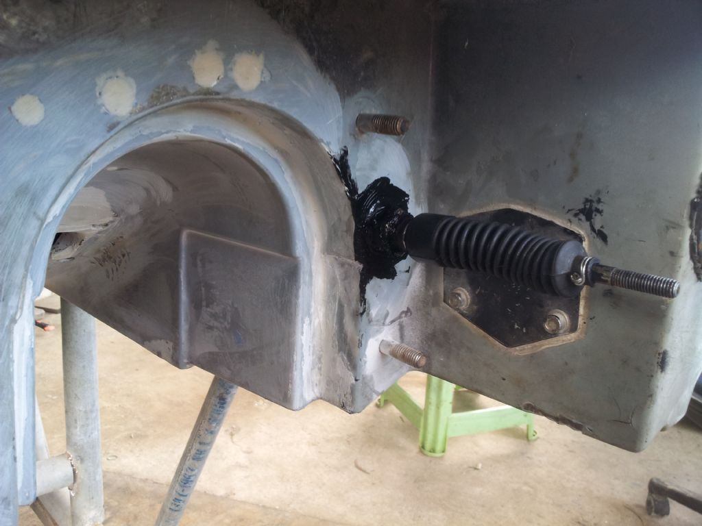

       ใส่สายดึงเลี้ยวแล้วครับ
ddgan จาก ddgan 125.24.153.129 อังคาร, 8/10/2556 เวลา : 21:39  IP : 125.24.153.129

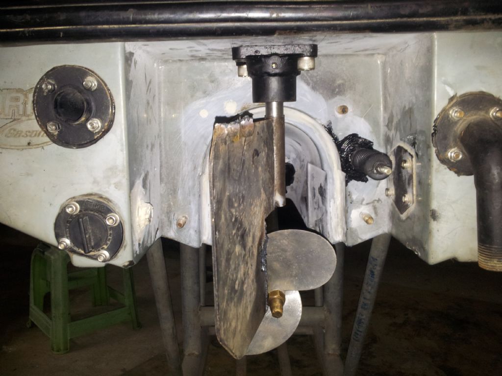

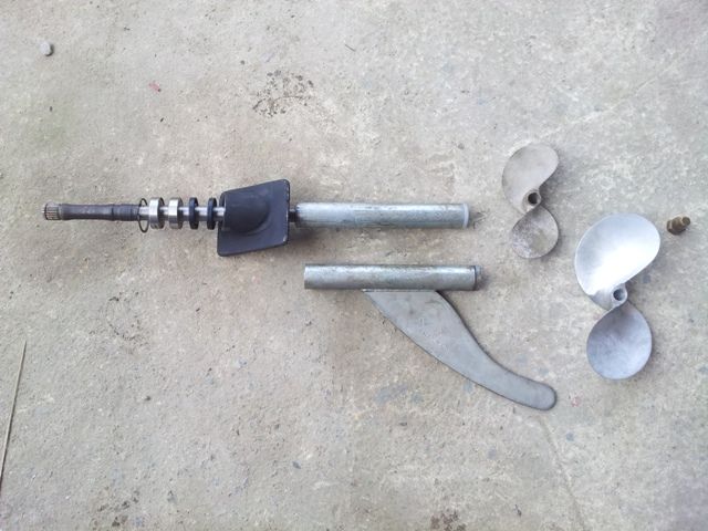

       ชุดหางเสือที่ส่งไปโรงกลึงมาครับ ค่่าลูกปืนกับซีล 250บาท ค่าโรงกลึงอีก 500บาท
ddgan จาก ddgan 125.24.153.129 อังคาร, 8/10/2556 เวลา : 21:44  IP : 125.24.153.129
edit แก้ไขคำตอบ   delete ลบคำตอบ 26119
       ลองติดตั้งดูก่อน
ddgan จาก ddgan 125.24.153.129 อังคาร, 8/10/2556 เวลา : 21:49  IP : 125.24.153.129
edit แก้ไขคำตอบ   delete ลบคำตอบ 26120
       ลองแต้มหางเสือดูระยะชัก น่าจะยากอีกแล้วครับ ตำแหน่งสายดึงเลี้ยวไม่ค่อยสะดวกเท่าไหร่ ใครมีไอเดียโปรดชี้แนะด้วยครับ
