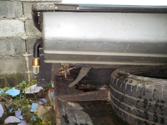

       น้าddganลองต่อท่อน้ำเข้าให้ยาวลงมาให้ต่ำกว่าเเนวท้องเรือนิดนึงเเล้วปาดปากท่อให้ตักน้ำประมาณ45องศาดูซิครับของผมลองเเล้วเวลาเร่งพอเรือวิ้งเร็วน้ำจะดันเข้าท่อช่วยส่งน้ำอีกเเรง

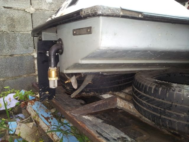

       ตอนแรกผมก็จะทำแบบที่น้ารินทร์ว่าเหมือนกันครับ แต่โดยส่วนมากผมจะได้ใช้เรือในงานกู้ภัยในน้ำที่อาจจะสกปรก มีเศษหญ้าหรือพวกถุงอาจจะเข้าไปได้ ผมเลยใส่ฟุตวาล์ว(ตามรูป)ไว้ที่ปลายท่อ แต่ถอดสปริงด้านในออกแล้ว ให้เหลือแต่ตะแกรงเอาไว้กรองเศษขยะครับ ส่วนเรื่องระดับท่อของผมต่ำกว่าท้องเรือครับ

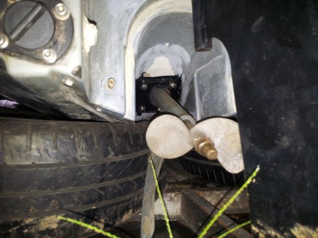

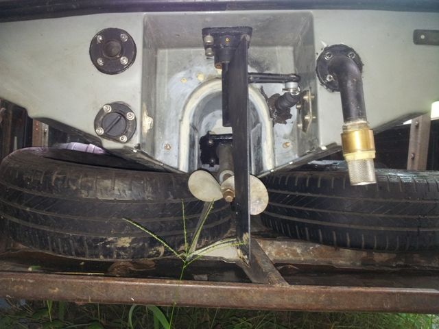

       ขอความเห็นน้าๆหน่อยครับ จาก 4ภาพด้านบน คิดว่าช่วงอุโมงค์น้ำขวางทางน้ำที่จะเข้าใบจักรมั้ยครับ ตอนลองวิ่งเจอปัญหาคือ ท้ายหนังมากระดับน้ำขึ้นมาถึงช่องที่วางเท้า ออกตัวดีทั้งใบเล็ก6นิ้ว และใบใหญ่8นิ้วครึ่ง พอรอบสูงรอบเครื่องไปแต่เรือไม่ค่อยวิ่งความเร็วลด ต้องเบาแล้วเร่งใหม่ยังจะแล่นดีกว่า ท้ายเรือพอมีฟองอากาศบ้าง ยังไม่ได้หาอะไรถ่วงหน้าครับ พอดีสายพานไดชาร์จขาดก่อน คลิปยังไม่มีครับยังไม่ทันได้ถ่าย
ผมว่าองศาหางปักมากไปหลือป่าวครับ
จาก : moopra(moopra) 21/10/2556 23:01:34 [1.20.242.70]
ผมก็คิดว่ามากครับ แต่ถ้ายกขึ้นมาอีกก็กลัวว่าด้านข้างจะบังน้ำเข้าใบจักรอีกทั้ง2ด้านครับ
จาก : ddgan(ddgan) 21/10/2556 23:23:19 [101.108.92.18]

       น้าลองทำคลีบเหนือใบจักรเเบบเครื่องคีบท้ายดูซิครับ
ว่าจะลองหล่อใหม่ปิดช่องอุโมงค์น้ำไปเลยครับ ให้แบนๆไปเลยเหมือนท้องเรือปกติ

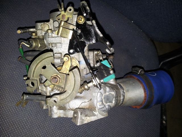

       วันนี้ใส่สวิตซ์ตัดต่อปั๊มน้ำไฟฟ้าครับ ปั๊มไฟฟ้าจะทำงานตอนรอบเดินเบา พอเร่งเครื่องจะเป็นปั๊มเดิมติดเครื่องครับ
ถ้าอย่างนี้ก็หมดห่วงครับ
จาก : moopra(moopra) 23/10/2556 21:31:03 [1.0.132.248]
ครับผม เพื่อความสบายใจ
จาก : ddgan(ddgan) 24/10/2556 21:05:13 [125.25.16.69]
