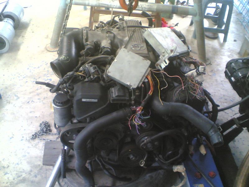

       ตอนนี้ผมเลยมีความคิดใหม่ว่าจะเปลี่ยนเครื่องใหม่ด้วยน้ำหนักที่มากเเละเเรงเครื่องไม่พอ มาใช้ตัวนี้เเทนครับ
moopra จาก รินทร์อัมพวา 1.0.132.220 พฤหัสบดี, 3/10/2556 เวลา : 20:59  IP : 1.0.132.220
edit แก้ไขคำตอบ   delete ลบคำตอบ 26023
คำตอบที่ 94
       เเรงน่าจะพอนะ ผมว่า เเละน้ำหนักเบากว่า
moopra จาก รินทร์อัมพวา 1.0.132.220 พฤหัสบดี, 3/10/2556 เวลา : 21:03  IP : 1.0.132.220
edit แก้ไขคำตอบ   delete ลบคำตอบ 26024

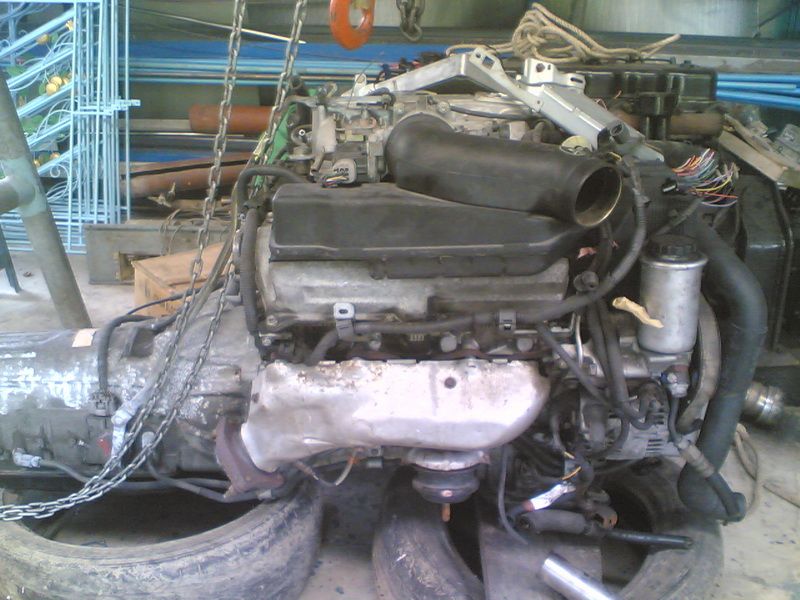

คำตอบที่ 95

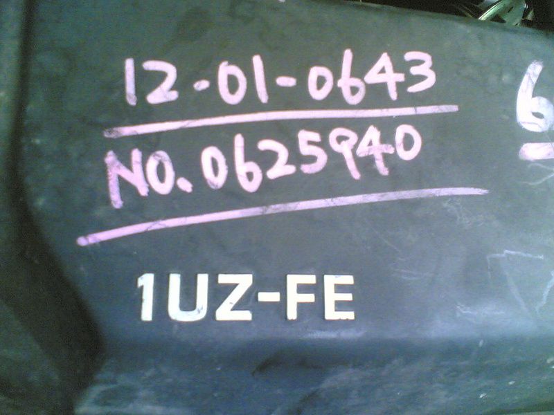

       เครื่องรุ่นอะไรครับน้า...
เป็นเครื่องเบนซิน v8 ของโตโยต้าครับ

คำตอบที่ 97
       ช่างบอกผมว่าเครื่องตัวนี้ประมาณ240เเรงครับ
moopra จาก รินทร์อัมพวา 125.27.190.134 จันทร์, 7/10/2556 เวลา : 19:52  IP : 125.27.190.134
edit แก้ไขคำตอบ   delete ลบคำตอบ 26076

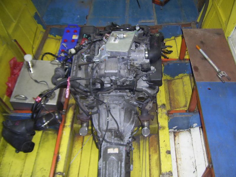

       ว๊าววว 240 แรง น้ารินทร์ ช่วยลงรูปขั้นตอนการฟิตเครื่องยนต์ และเกียร์ ระบบระบายความร้อน และระบบอื่นให้ชมหน่อยนะครับ
ว่าแต่จะกินน้ำมันขนาดไหนละคับนี่
raklaypran จาก Raklaypran 171.98.63.63 จันทร์, 7/10/2556 เวลา : 22:19  IP : 171.98.63.63
edit แก้ไขคำตอบ   delete ลบคำตอบ 26087
คำตอบที่ 100
       เครื่องตัวนี้ซื้อมาจากเชียงกงไม่ต้องฟิตใหม่เลยครับเเค่ให้ช่างจ้ำสายใหม่ เเละระบบระบายความร้อนผมจะถ่ายรูปมาให้ดูครับ

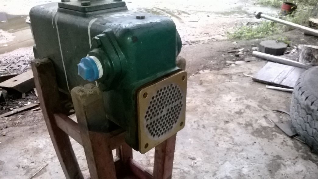

คำตอบที่ 104
       ระบบระบายความร้อนเป็นหม้อน้ำ3ชั้นครับ
ตัวระบายความร้อนซื้อได้ที่ร้านไหนครับ

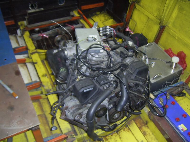

คำตอบที่ 106
       วันนี้เอาเครื่องลงเรือเเล้วครับ
moopra จาก รินทร์อัมพวา 125.27.191.178 อังคาร, 29/10/2556 เวลา : 20:30  IP : 125.27.191.178
edit แก้ไขคำตอบ   delete ลบคำตอบ 26634
คำตอบที่ 107
moopra จาก รินทร์อัมพวา 125.27.191.178 อังคาร, 29/10/2556 เวลา : 20:31  IP : 125.27.191.178
edit แก้ไขคำตอบ   delete ลบคำตอบ 26635
คำตอบที่ 108
moopra จาก รินทร์อัมพวา 125.27.191.178 อังคาร, 29/10/2556 เวลา : 20:32  IP : 125.27.191.178
edit แก้ไขคำตอบ   delete ลบคำตอบ 26636

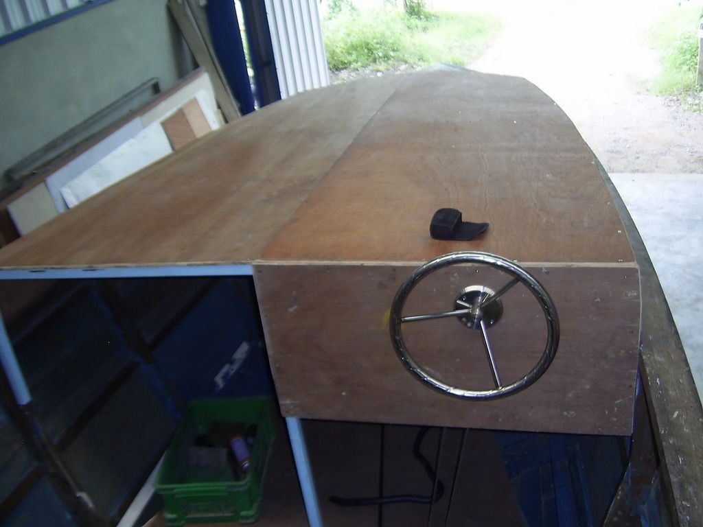

คำตอบที่ 109
       ทำพวงมาลัยเสร็จเเล้ว

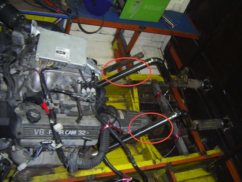

คำตอบที่ 111

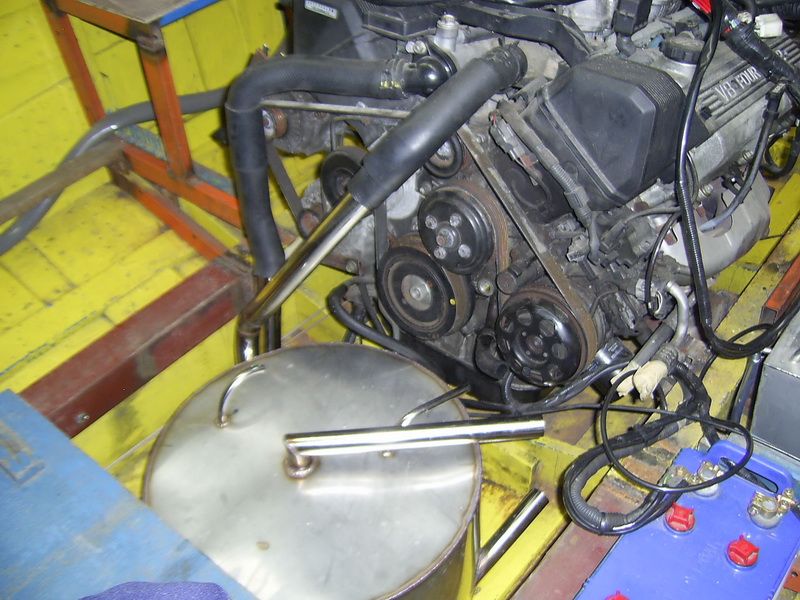

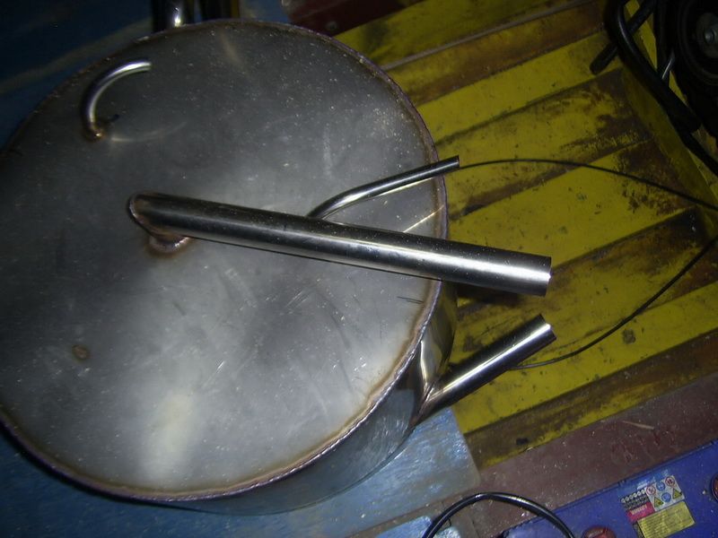

       ท่อไอเสีย
moopra จาก รินทร์อัมพวา 1.20.242.38 พฤหัสบดี, 31/10/2556 เวลา : 21:24  IP : 1.20.242.38
edit แก้ไขคำตอบ   delete ลบคำตอบ 26645

คำตอบที่ 113
       ของคุณรินทร์ปล่อยนำ้เข้าท่อไอเสียหรือปล่าวครับ ช่วงที่วงกลมในภาพจะร้อนมากอัด 5,000 รอบนานๆจะแดงเหมือนถ่านหุงข้าวเลยพลอยทำให้นำ้มันเกียร์ออโตร้อนไปด้วยของผมเคยเป็นครับยื่นคอยาวไปหน่อยจากจุดที่ปล่อยนำ้เข้ากำลังแก้ไขอยู่
ในห้องเครื่องร้อนมาก
จาก : Contructor(Contructor) 4/11/2556 9:10:59 [110.77.148.159]
ไม่ได้ปล่อยน้ำออกไปครับ ผมยังไม่ได้ลองวิ่งนาน นาน เลยยังไม่รู้ปัญหาครับ ขอบคุณที่น้าให้ข้อมูลครั
จาก : moopra(moopra) 5/11/2556 20:39:23 [125.27.188.12]
Contructor จาก Na-Laam Samui 110.77.148.159 จันทร์, 4/11/2556 เวลา : 09:09  IP : 110.77.148.159
edit แก้ไขคำตอบ   delete ลบคำตอบ 26654

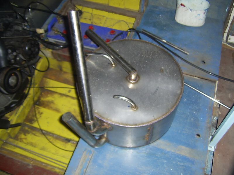

คำตอบที่ 114
       ท่อไอเสีย 1 uz วิ่งที่ 5000 รอบ นาน ต้องเลี้ยงน้ำแบบนี้ถึงจะเอาอยู่ครับ ขณะวิ่ง 5000 รอบ จับที่ตัวท่อได้เลยครับ และสแตนเลสที่ใช้ต่องเป็นแบบหนา 3mm.ขึ้นไปครับ ถ้าแบบบาง ใช้สักพักจะขึ้นสนิมและแตกตรงรอยเชื่อมต่อครับ
 แก้ไขเมื่อ : 4/11/2556 23:39:10
 แก้ไขเมื่อ : 4/11/2556 23:41:42
ขอบคุณครับน้าที่ให้ข้อมูล แล้วผมจะปรับปรุงใหม่
จาก : moopra(moopra) 5/11/2556 20:41:10 [125.27.188.12]
aupm จาก Aupm 1.0.224.130 จันทร์, 4/11/2556 เวลา : 23:36  IP : 1.0.224.130
edit แก้ไขคำตอบ   delete ลบคำตอบ 26655

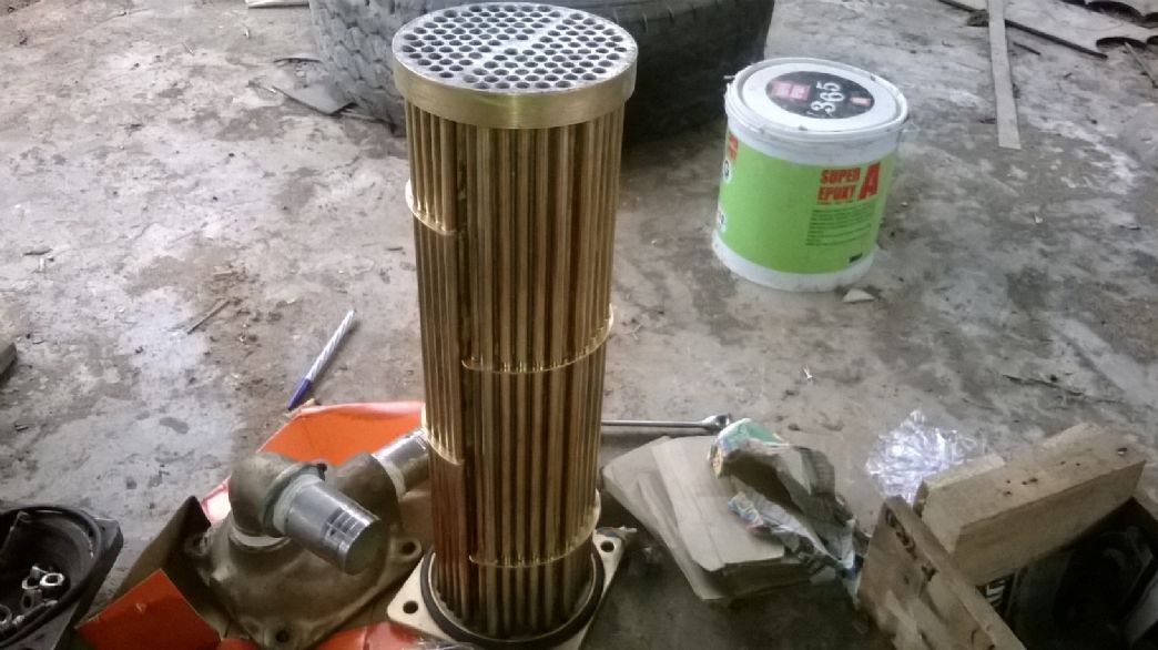

คำตอบที่ 116
       อยากทราบตัวระบายความร้อนซื้อได้ที่ไหนครับhttp://www.weekendhobby.com/board/boat/picture2013/31102556212145.jpg
nw9284 จาก แจ้ 223.204.248.141 พุธ, 13/11/2556 เวลา : 21:05  IP : 223.204.248.141
edit แก้ไขคำตอบ   delete ลบคำตอบ 26713
คำตอบที่ 117
       ไม่ได้ซื้อมาครับ น้าแจ้ ผมทำเอง ตอนนี้ระบายความร้อนเครื่องยังไม่ได้ผล แต่ระบายความร้อนของน้ำมันเกียร์ใช้ได้แล้ว
moopra จาก รินทร์อัมพวา 125.27.188.239 พฤหัสบดี, 14/11/2556 เวลา : 21:16  IP : 125.27.188.239
edit แก้ไขคำตอบ   delete ลบคำตอบ 26715

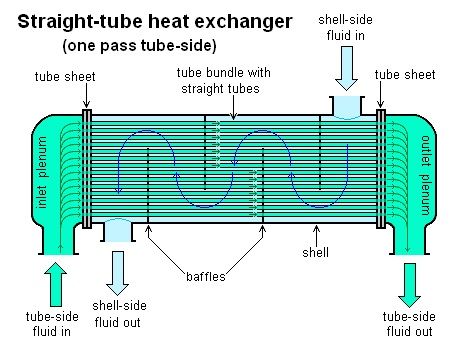

คำตอบที่ 118
       ไส้ในของระบบระบายความร้อนที่มีประสิทธิภาพ
aupm จาก Aupm 1.0.238.9 จันทร์, 25/11/2556 เวลา : 23:08  IP : 1.0.238.9
edit แก้ไขคำตอบ   delete ลบคำตอบ 26806
คำตอบที่ 119
       หน้าตาใส้ในเป็นแบบนี้ครับ ใส้เป็นทองเหลือง หรือ นิกเกิล ในรูปของเรือผมเองครับ ทองเหลือง 120 เส้น
Contructor จาก Na-Laam Samui 110.77.148.159 อังคาร, 26/11/2556 เวลา : 10:24  IP : 110.77.148.159
edit แก้ไขคำตอบ   delete ลบคำตอบ 26811
คำตอบที่ 120
       ประกอบเข้าเสื้อแบบนี้ครับ
