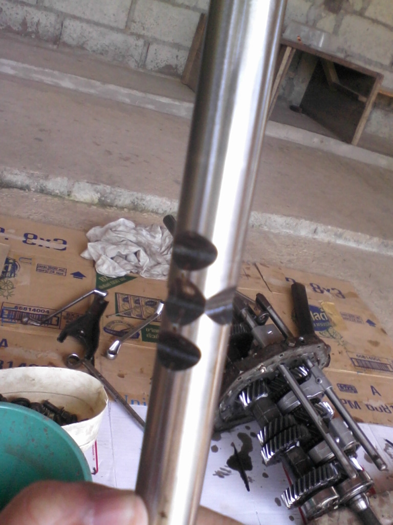

       อยู่มาวันหนึ่ง (เมื่อไม่นานมานี่แหละ..) พ่อก็โทรมา
บอกว่า.. รถเสีย.. อ้าว เสียซะแล้ว...
อะไรเสียหรอ.. (ทำหน้างง งง..)
เกียร์มันแย่งกันเข้า.. <- พ่อบอก (งงไป ใหญ่)
เออ มันยังไงนะ.. เออคือพ่อใส่เกียร์หนึ่ง.. เกียร์ถอยเข้าให้ด้วย.. หรือว่าจะใส่เกียร์ถอยก็แถมเกียร์หนึ่งให้ด้วยแน่ะ ???
จริง หรอ.. ?? มันเป็นไปได้ยังไง อ่ะพ่อ.. มันเป็นไปไม่ได้เลยนะ มันมีลูกปืนล๊อคอยู่นะ (<-- เถียงกับแกใหญ่เลย)
ก็นี่ไง.. เป็นอยู่นี่ไง..( <-เสียเข้มขึ้นมาเลย) หรอ.. เออ.. แต่ไม่ต้องเป็นห่วงหรอก.. พ่อซ่อมเสร็จแล้ว.. (นั่น)
เออแล้วซ่อมยังไง ถ่ายรูปมาให้ดูหน่อยซิ..

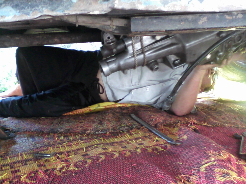

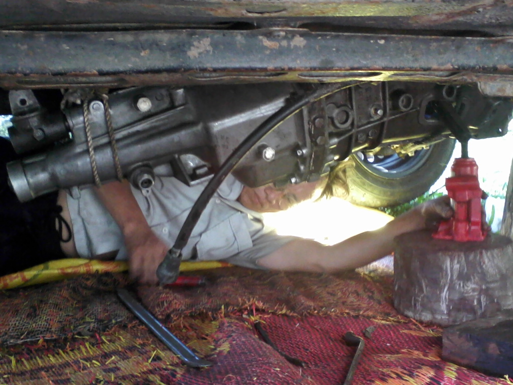

       ลูกไม้ (อย่างผมก็หล่นไม่ค่อยไกลต้นเท่าไหร่ครับ) ดูต้นไม้ซิ.. มุดซะ.. ซ่อมเองซะงั้น ๆ ๆ ๆ ๆ

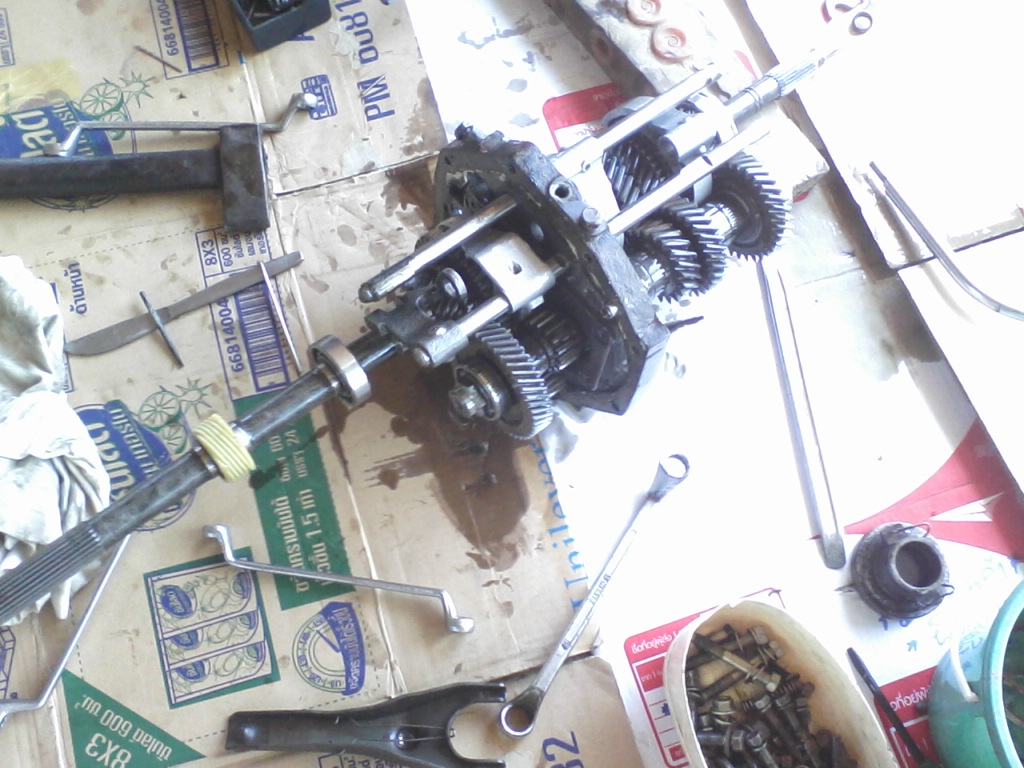

       พ่อถอดมาดูแล้ว.. มันเป็นอย่างนี้นะ..
ระหว่างก้านเหล็ก สามเส้นเนี่ยเขาจะทำเป็นร่องไว้สำหรับลูกปืน(ลูกเล็ก ๆ อยู่ เพื่อ ล๊อคไว้นะ)
แต่ว่า ลูกที่มันอยู่ตรงกลาง มันส่งไปด้านข้างไม่ได้ (พ่อแกถอดเหล็กตัวกลางออก.. จะเห็น สองตัวที่เหลืออยู่ในชุดเกียร์)
เดี๋ยวพ่อจะเจอะรู.. ให้มัน.. เวลาใส่เกียรหนึ่ง.. มันจะได้ดันไป ล๊อคเกียร์ถอย ไม่ให้มันขยับได้..

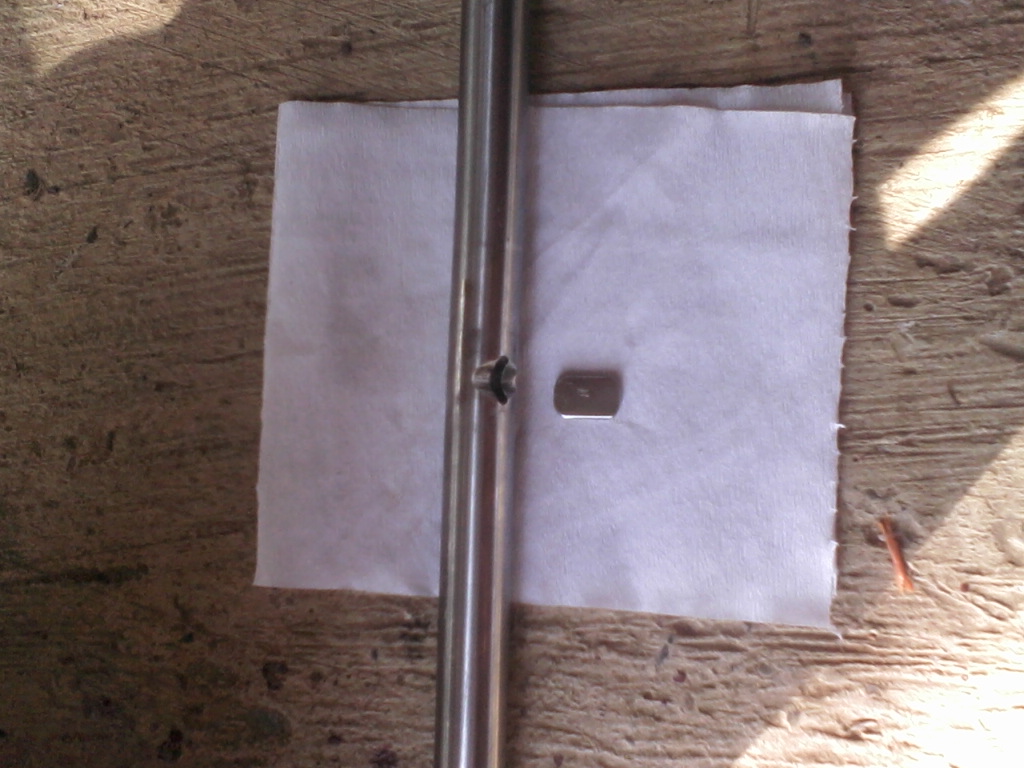

       นี่ไง.. พ่อเจอะ แบบนี้ แล้วก็ เอา เหล็ก มาใส่ไว้ นะ.. ทีนี้ใช้ได้ชัวร์...
เออจริงของแก.. (ยัง งง อยู่)
