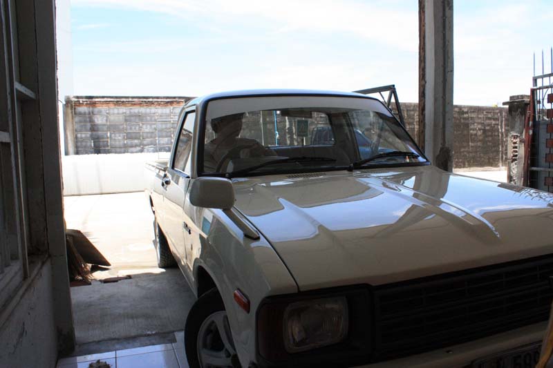

คำตอบที่ 121
       ว่าแล้วก็ ขับเข้า ซอง เพื่อเตรียมการ ลื้อ 555
ddnoi จาก ddnoi 58.8.119.112 จันทร์, 24/5/2553 เวลา : 09:54  IP : 58.8.119.112
edit แก้ไขคำตอบ   delete ลบคำตอบ 540
คำตอบที่ 122
       เข้า ซอง แล้วครับ... ร่มหน่อย ร้อน ๆ ซ่อมลำบาก... อิ.

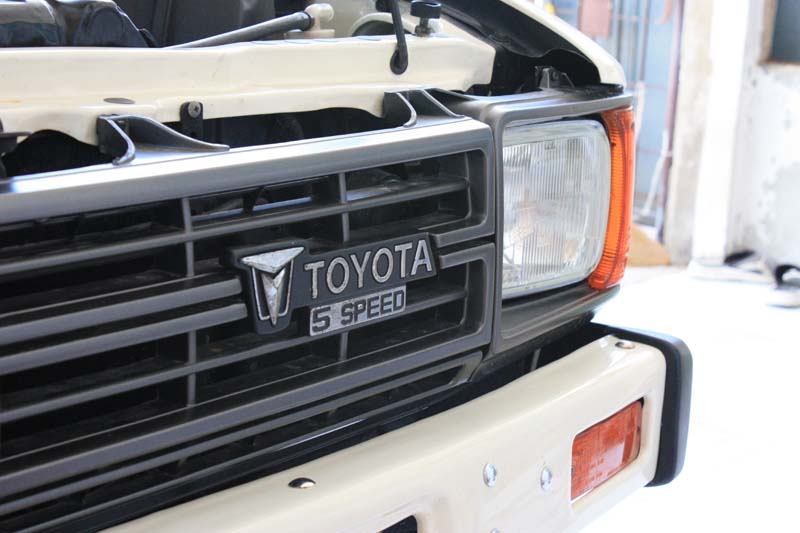

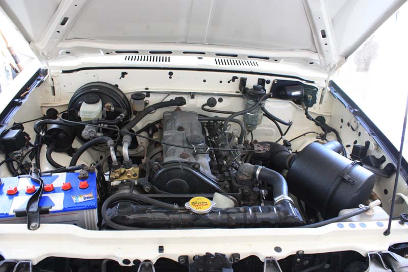

คำตอบที่ 125
       ส่วนเครื่อง ก็ เสียงนิ่มมาก ๆ เปิดดูหน่อย ขาวสะอาดจั๊ว เลย 2L.
ddnoi จาก ddnoi 58.8.119.112 จันทร์, 24/5/2553 เวลา : 10:01  IP : 58.8.119.112

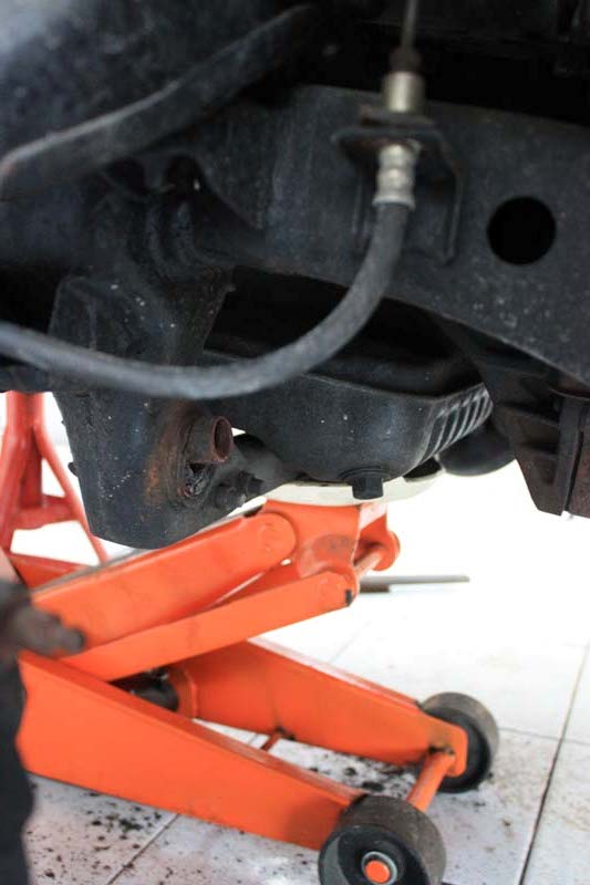

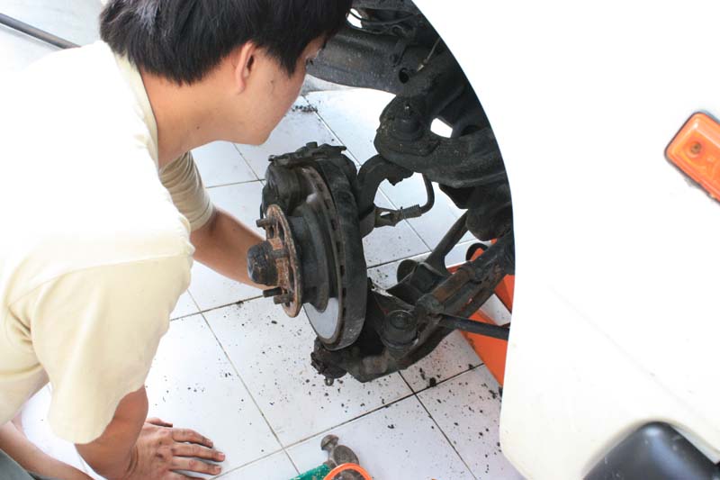

คำตอบที่ 127
       เออ เออ มัวแต่เม๊ารถชาวบ้าน
ได้เวลา ลื้อแล้ว..
จับประแจมาถอด ปีกนกออก ครับ... 555 ถอดได้แล้ว อิ อิ
วิธีถอดก็ ได้ ความรู้มาจากใน web นี้แหละ พี่ ๆ ที่นี่ สอนไว้... 555
ดู link ได้ดังนี้... http://www.weekendhobby.com/offroad/webboard/Question.asp?ID=4883
ddnoi จาก ddnoi 58.8.119.112 จันทร์, 24/5/2553 เวลา : 10:06  IP : 58.8.119.112
edit แก้ไขคำตอบ   delete ลบคำตอบ 546
คำตอบที่ 128
       ถอดออกมาแว้ว ๆ ๆ ๆ ๆ
ddnoi จาก ddnoi 58.8.119.112 จันทร์, 24/5/2553 เวลา : 10:08  IP : 58.8.119.112
edit แก้ไขคำตอบ   delete ลบคำตอบ 547

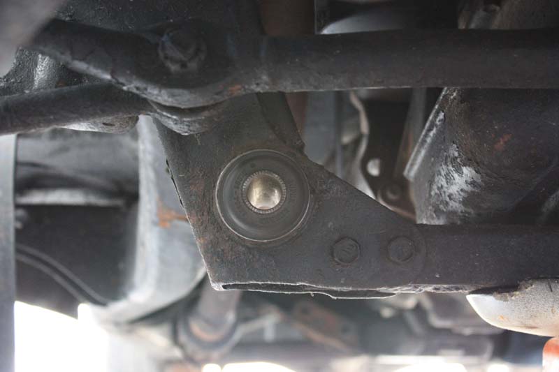

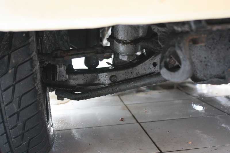

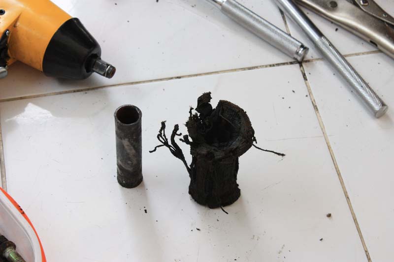

คำตอบที่ 129
       หลังจาก ถอดออกได้ เราก็เห็น ความเสียหายที่เกิดขึ้นครับ..
บูซ ปีกนกไปสวรรณ์ นานแล้วครับ... 555 อย่างนี้ต้องเปลี่ยนครับ... อิ อิ
ddnoi จาก ddnoi 58.8.119.112 จันทร์, 24/5/2553 เวลา : 10:12  IP : 58.8.119.112
edit แก้ไขคำตอบ   delete ลบคำตอบ 548
คำตอบที่ 130
       ถอดออกมาดูกัน... บู๊ส ที่ไปสวรรณ์แล้วเป็นแบบนี้นี้เอง แป่ว ๆ ๆ ๆ
ddnoi จาก ddnoi 58.8.119.112 จันทร์, 24/5/2553 เวลา : 10:13  IP : 58.8.119.112

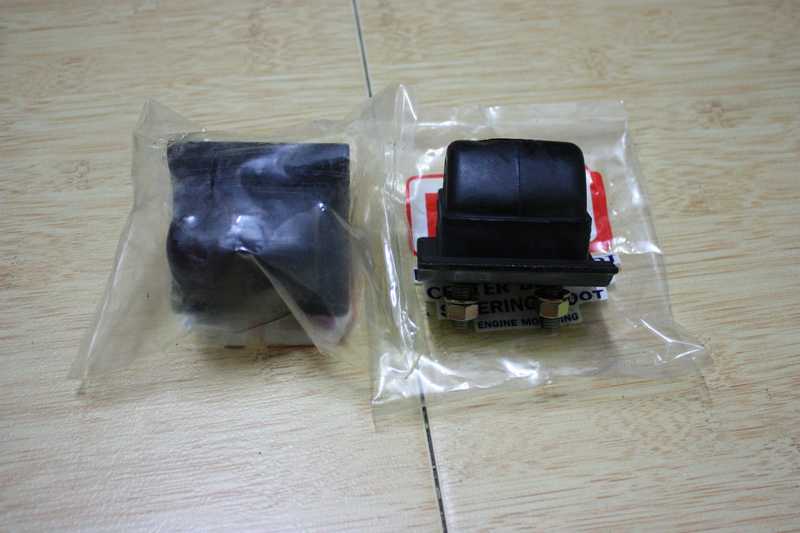

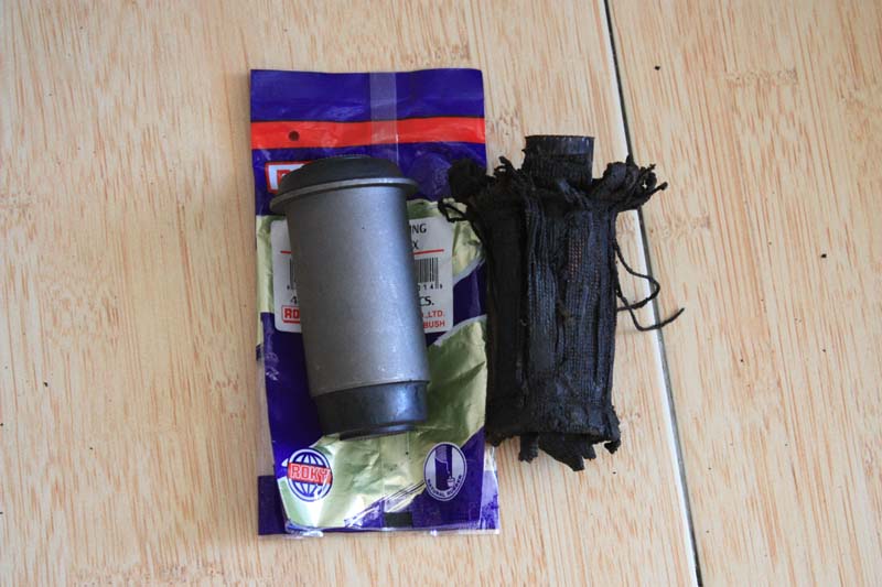

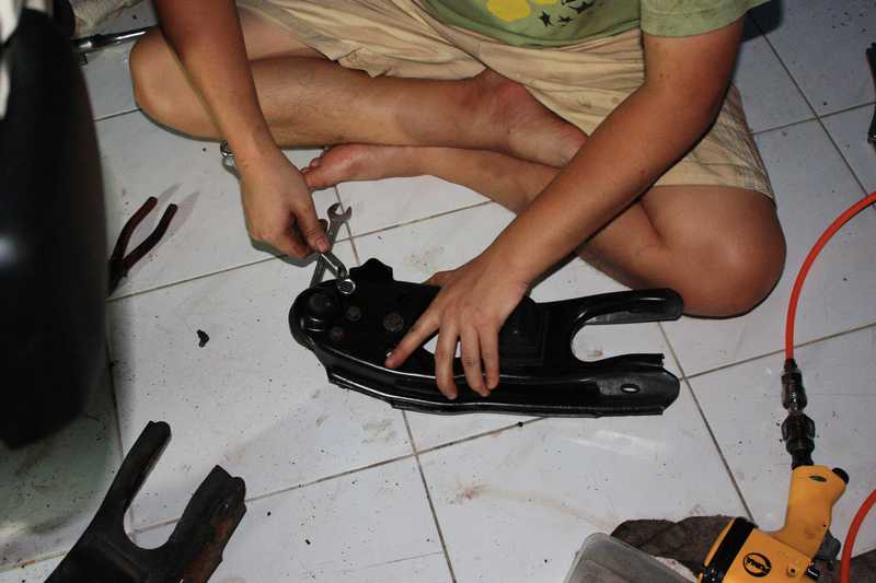

คำตอบที่ 131
       ได้เวลา start รถ ไปซื้ออะไหล่ครับ... บุ๊สปีกนก ... ซื้อมาแล้ว เป็นแบบนี้.
ddnoi จาก ddnoi 58.8.119.112 จันทร์, 24/5/2553 เวลา : 10:14  IP : 58.8.119.112
edit แก้ไขคำตอบ   delete ลบคำตอบ 550
คำตอบที่ 132
       แล้วก็ใส่กลับเข้าไป ที่เดิม...
ddnoi จาก ddnoi 58.8.119.112 จันทร์, 24/5/2553 เวลา : 10:16  IP : 58.8.119.112

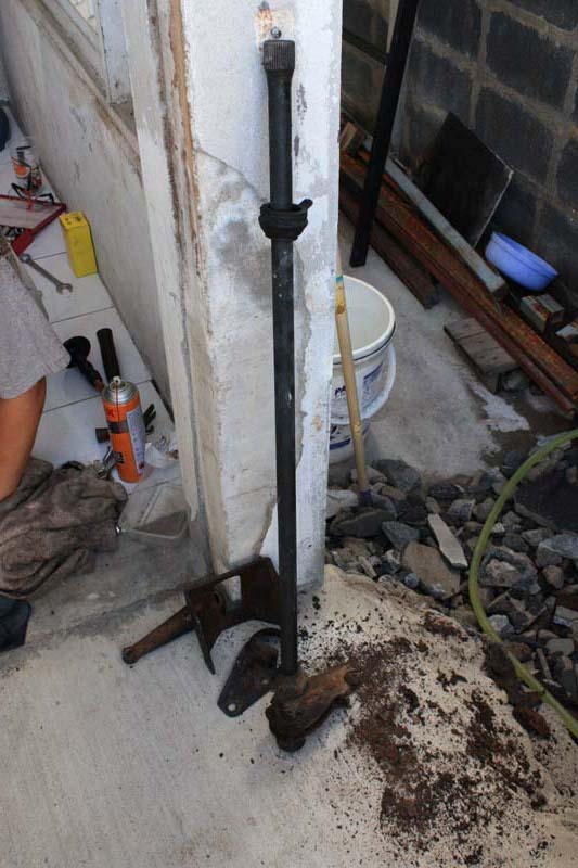

คำตอบที่ 133
       นี่ไง เทอร์ชั่นบาร์ ที่พี่ ๆ เขาบอกมาก เป็นแบบนี้นี้เอง... 5555
ddnoi จาก ddnoi 58.8.119.112 จันทร์, 24/5/2553 เวลา : 10:17  IP : 58.8.119.112
edit แก้ไขคำตอบ   delete ลบคำตอบ 552

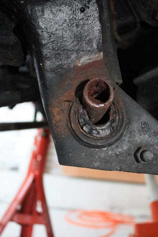

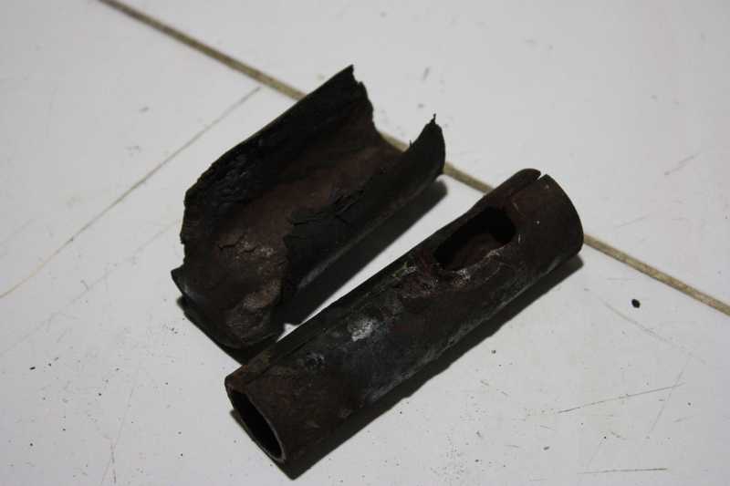

คำตอบที่ 134
       ด้านขวา ถอดออกหมดแล้วครับ..
ไม่แน่ใจว่า ข้างซ้าย จะยัง อยู่ดีมีสุขหรอป่าว..
ถอดมาดูซะหน่อย จะได้อุ่นใจ..
ป๊าบ งานเข้าครับ... ด้านซ้าย ไปสวรรณ์ ก่อนอีก อาการหนักเชียว..
ddnoi จาก ddnoi 58.8.119.112 จันทร์, 24/5/2553 เวลา : 10:20  IP : 58.8.119.112
edit แก้ไขคำตอบ   delete ลบคำตอบ 553
คำตอบที่ 135
       ยางมันสึกหมดเลยครับ...
เหลือแต่เหล็กแกนกลางที่ยึด น๊อต..
ddnoi จาก ddnoi 58.8.119.112 จันทร์, 24/5/2553 เวลา : 10:22  IP : 58.8.119.112
edit แก้ไขคำตอบ   delete ลบคำตอบ 554

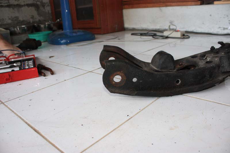

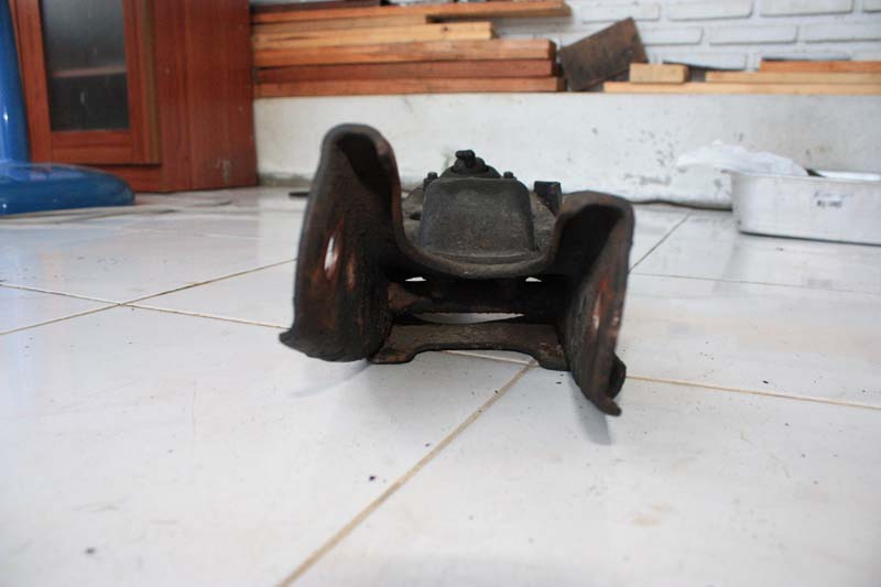

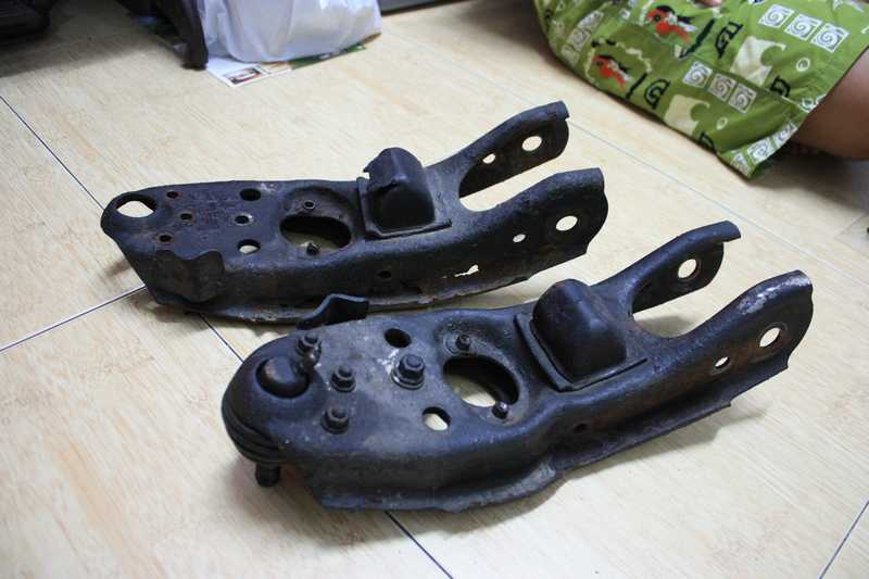

คำตอบที่ 136
       ผลร้าย ที่ตามมา ครับ คือปีกนก งอครับ... ที่ยึดรู สองด้าน ไม่เท่ากันแล้ว งานช้างเข้าแล้วครับ
ddnoi จาก ddnoi 58.8.119.112 จันทร์, 24/5/2553 เวลา : 10:23  IP : 58.8.119.112
edit แก้ไขคำตอบ   delete ลบคำตอบ 555

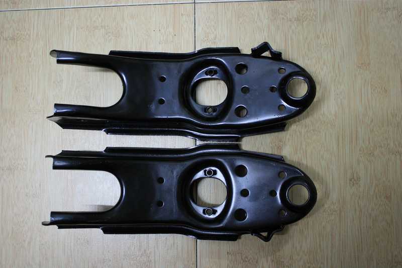

คำตอบที่ 137
       ดูอีกมุมหนึ่งครับ.. งอเห็น ๆ
วันนี้เลยโทรไปที่ร้านอะไหล่ พอดีขอเบอร์เขามา
สั่งปีกนกล่าง ทั้งซ้ายและขวา มาเปลี่ยน ครับ..
ขอ ภาวนา ว่า ให้มีของนะครับ. ยิ่ง หา ยาก ๆ อยู่ด้วย..
จบตอนครับ... รออะไหล่ครับ..
ติดตาม ตอนต่อไปนะครับ...
ปล. ถ้าใคไม่อยากให้ ปีกนก รถตัวเอง ไปสวรรณ์ ก็ควร หมั่นตรวจ.. บุ๊ส ด้วยนะครับ... ด้วยความห่วงใย.
ddnoi จาก ddnoi 58.8.119.112 จันทร์, 24/5/2553 เวลา : 10:27  IP : 58.8.119.112

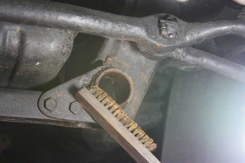

คำตอบที่ 138
       เอา แปลง มาขัด ขี้หนิม ออกหน่อย เยอะเหลือเกิน อิ อิ
ddnoi จาก ddnoi 58.8.239.233 พุธ, 26/5/2553 เวลา : 10:37  IP : 58.8.239.233
edit แก้ไขคำตอบ   delete ลบคำตอบ 558

คำตอบที่ 140
       ได้มาแล้วครับ ปีกนกใหม่ ๆ ๆ ๆ ๆ หายากมาก ๆ ๆ .
อุ่นใจแล้ว ได้ของโล่งอกไปที.. 555

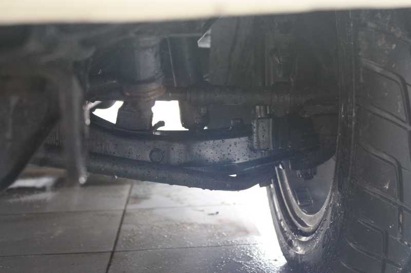

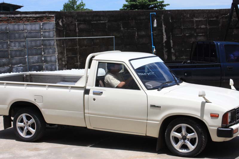

คำตอบที่ 143
       ใส่ ๆ ๆ ๆ ๆ ๆ ใส่ ใส่อย่างเดียว.. อิอิ
ใส่อย่างเมามัน เอื๊อก.
ddnoi จาก ddnoi 58.8.239.233 พุธ, 26/5/2553 เวลา : 10:44  IP : 58.8.239.233
edit แก้ไขคำตอบ   delete ลบคำตอบ 563
คำตอบที่ 144
       ใส่เสร็จแล้ว .. 555 ดีใจจัง.
อันนี้ข้างขวา เปียกน้ำครับ... พึ่งขับไปลุยน้ำหน้าบ้านมา ฝนมันตก กำ

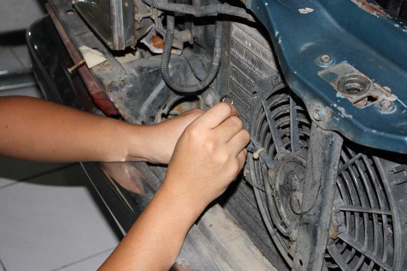

       ต่อไป ... เราจะมา ซ่อมแอร์ กัน ครับ ครับ...
จะซ่อมได้ไม๊ เนี่ย
จัดกัน รื้อครับ รื้อ ๆ ๆ ๆ ๆ ๆ เริ่มด้วยแผงแอร์หน้ารถ.. เขาเรียกว่า ????? ไม่รู้จำชื่อไม่ได้ 555
