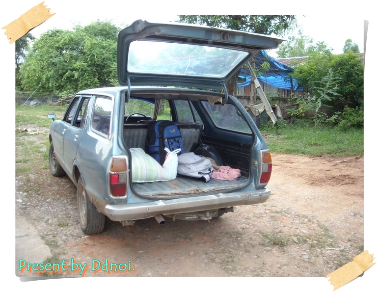

       เดี๋ยววัน เสาร์นี้ (26 มิ.ย. 53) จะขับให้มัน ๆ ๆ ๆ ๆ ๆ แบบ รื้อ 55555
ออกเดินทาง จาก กรุงเทพมหานคร. ปลายทาง จ.น่าน ระยะทางประมาณ 800 กิโลเมตร
จะถ่ายรูปมาให้ดูนะครับ...

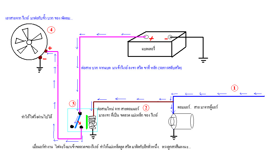

       พัดลมไฟฟ้าต่อยังไงครับ อธิบายให้ทีครับ ขอบคุณครับ
sarayut_tae จาก thank_idea 124.122.46.61 อังคาร, 6/7/2553 เวลา : 19:50  IP : 124.122.46.61
edit แก้ไขคำตอบ   delete ลบคำตอบ 711
คำตอบที่ 199
       วงจร ตามรูปนี้นะครับ... ไม่เข้าใจตรงไหน ถามได้ครับ.. อิอิ..
แต่ถ้า งง.. ตัวไครตัวมัน ก๊าก..
