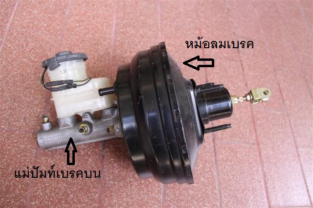

       ขอดูรูปหม้อลมบ้างซิครับ จะใช่อย่างที่ผมคิดไว้หรือเปล่า เพราะหม้อลม แบบหกล้อ สิบล้อ ไม่ได้ใช้แบบของรถกะบะบ้านๆที่เราใช้งาน
เคยเห็นพี่ท่านหนึ่งที่สนิทกันนำมาใช้งาน แต่ก็ไม่ประทับใจเจ้าของรถเท่าใหร่ เลยอยากเห็นว่าจะเป็นอย่างเดียวกันหรือเปล่าครับ

       หม้อลมของผมเป็นแบบนี้ครับแม่ปั๊มบนอยู่ตรงไหนครับ

แบบเดียวกันเลยครับตรงกับที่เดาไว้ ตอนนั้นรุ่นพี่ผมคนที่เคยใช้งานลูกใหญ่กว่าของพี่อีกครับ ถอดทิ้งไปแล้ว ใช้ของรถกะบะดีกว่าครับฟันธง
