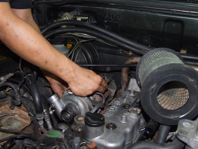

       ผมใช้เครื่อง 4 JG2 อยู่ ผมเองเพิ่งจะเปลี่ยนเทอร์โบมาได้ 1 สัปดาห์ ใช้เทอร์โบของตัว 4JX โดยไม่ต้องดัดแปลงอะไรเลย ใส่กันได้พอดี หลังจากที่เปลี่ยนมาใช้เทอร์โบของตัว 4JX แล้วรู้สึกถึงอัตราเร่งตีนต้นดีขึ้นมาก ต่างจากการใช้เทอร์โบเดิม ๆ และไม่ต้องไปยุ่งหรือแต่งปั้มช่วย
