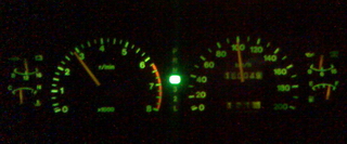

       คต 3 ความเร็ว 100 รอบ ไม่ถึง 3000
ตามที่เอารูปตอนวิ่งมาให้ดู รอบเครื่องกับความเร็วก็อยู่ในระดับปิติครับ คิอวิ่งที่ 100 แต่รอบก็ยังไม่เกิน 3000 ถือว่าใช้ได้แล้ว คิดว่าไม่หน้าจะมีการแก้ไขอะไรเพิ่มอีก ก็เดินทางสนุก ปลอดภัยตลอดเส้นทางนะครับ ช่วงนี้ฝนตกมากก็ระวังกันด้วยครับ

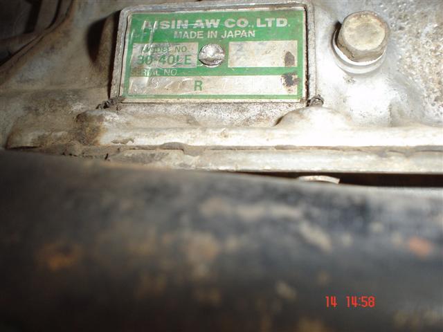

       ขอร่วมวงด้วยคนนะครับ
ของรถผมกับคุณสุดสยามเท่ากันกันเลยครับ และลองดูที่เสื้อเกียร์มีสติคเกอร์ อลูมิเนียมติดไว้ว่า Model number 30-40 LE ไม่ทราบว่าใช่ของ 4jg หรือเปล่า ถ้าได้รอบเท่าของคุณเอกบอกคงจะช่วยลดการกินน้ำมันลงได้อีกนะครับ และขอถามต่ออีกข้อคือ ถ้าเราเปลี่ยนเฟืองท้ายแล้วต้องเปลี่ยนเฟืองหน้าด้วยหรือเปล่าครับ ขอบคุณครับ.
จาก ลุงแดง 203.113.46.4 เสาร์, 14/7/2550 เวลา : 08:08  IP : 203.113.46.4
edit แก้ไขคำตอบ   delete ลบคำตอบ 134991
       คต 15 Model Gear No.
ตามคู่มือที่ผมมีอยู่ เกียร์ ออโต้ จะเป็นรุ่น THM 4L30-E ไม่แน่ใจว่าดูที่เพลทข้างเสื้อเกียร์มาผิดหรือเปล่า หรือว่าของผมจะไม่ตรง แต่ก็ลองเอาอัตราทดไปดูกันก่อนนะครับ ผิดถูกว่ากันอีกที เกียร์ 1= 2.856, 2=1.618, 3=1.000, 4= 0.723(โอเวอร์ไดร์) R=2.000 ก็หมายความว่า ที่เกียร์ 1 เครื่องยนต์หมุน 2.856 รอบ เพลากลาง หมุน 1 รอบ ถ้าอัตราทดเฟืองท้าย 4.555 นั้นก็จะหมายความว่า เครื่องยนต์ หมุน 2.856*4.555 = 13.0098 รอบ ดุมล้อก็จะหมุน 1 รอบ ที่เกียร์ 1 ครับ ส่วนเกียร์อื่นๆ ก็ลองคำนวนดูนะครับ หวังว่าหน้าจะเป็นประโยชน์นะครับ
จาก หมี ดำเนิน 124.157.168.158 เสาร์, 14/7/2550 เวลา : 09:26  IP : 124.157.168.158
edit แก้ไขคำตอบ   delete ลบคำตอบ 135001
       เรียน คุณหมี ดำเนิน ครับ
ผมคิดว่า ตามคู่มือของคุณน่าจะตรงรุ่นมากกว่า ของที่ผมจดมานะครับ แต่ยืนยันว่าจดมาถูกแล้วครับ ขอบคุณมากครับสำหรับข้อมูลเดี๋ยวผมจะลองนั่งคำนวณดูรอบเครื่องอีกทีนะครับ.
จาก ลุงแดง 203.113.46.4 เสาร์, 14/7/2550 เวลา : 15:27  IP : 203.113.46.4
edit แก้ไขคำตอบ   delete ลบคำตอบ 135053
       คต 17
อันนี้ตรงแน่นอน เพราะเพลทมันฟ้องอยู่ แต่ไม่แน่ใจว่ามันลงอยู่ในรถรุ่นไหน อาจจะอยู่ใน MU วิสสาท หรืออาจจะเป็นของ 4JG 2 NA นะครับ เพราะบางครั้งการที่เรานำรถไปว่างเครื่อง อาจจะมีแต่เครื่อง แต่เกียร์มีไม่ตรงรุ่น แต่มันก็ใส่กันได้ เค้าก็เลยจับมันใส่มาให้โดยคิดว่าเราไม่รู้เรื่อง แต่พอเรามาใช้งานจริง เราได้ถึงบางอ้อกัน แล้วก็แก้ไขอะไรไม่ได้แล้ว เหนื่อยใจแทนครับ
จาก หมี ดำเนิน 124.157.168.158 เสาร์, 14/7/2550 เวลา : 15:58  IP : 124.157.168.158
edit แก้ไขคำตอบ   delete ลบคำตอบ 135056
       คต 17
