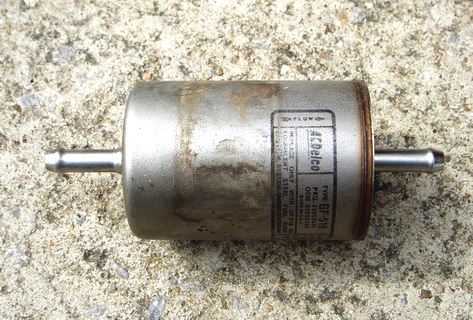

       กรองเบนซินตัวเดิมที่ยังภาพดี..ปกติ

       คุณมานิต สงสัยจำเลยน่าจะเป็นเจ้ากรองเบนซินตัวใหม่ขนาดมันเล็กไปนะครับ ลองเอาตัวเก่าใส่ก่อนดีกว่าเพราะเดิมก่อนเปลี่ยนรถคุณก็ไม่มีปัญหานี้ ก่อนที่จะไปหาสาเหตุอื่น ผมเคยเป็นอาการแบบเดียวกันนี้

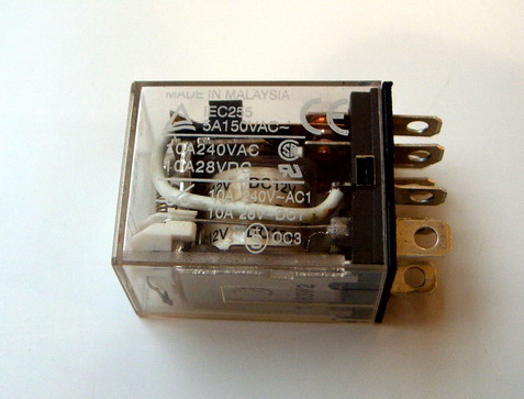

รีเลย์ 2 หน้าคอนแท็คที่ผมใช้

เล่าย้อนหลังยาวนิดนึง ยังไม่จบครับ.. และก็ไม่ใช่สาเหตุของกรองฯ!! เนื่องกรองตัวใหม่นี้ผมผมใช้วิ่งน้ำมันไปถึงกุยบุรี ปราณฯ ป่าละอูจนกลับกรุงเทฯ เมื่อทริปที่ผ่านมา ปกติทุกอย่าง
หมายเหตุ : กรองเบนซินเป็นเพียงแค่อุปกรณ์กั้นสิ่งสกปรกและขี้ผงออกจากเชื้อเพลิงเท่านั้น

       กลับมานั่งพิจารณารีเลย์ ตัวเก่าตัวใหม่ก็ใช้ไม่ได้.. แต่ก่อนหน้านั้น ผมติดตั้งแก็ส LPG แบบแลมด้าคอนโทรล มาแต่ต้นปี 2549 วิ่งดีไม่มีปัญหาซักกะติ๊ด!!

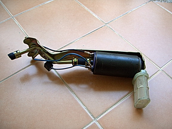

แทบไม่มีอาการของจำเลยร่วมอีกชิ้น นั่นก็คือ"ปั๊มติ๊กในถัง"
ตลอดระยะที่ผ่านมา.. วิ่งพุ่ง ส่งน้ำมันต่อเนื่อง ไม่ขาดช่วงหรือปั๊มบ้างไม่ปั๊มบ้าง
ปั๊มติ๊กที่ซื้อรอไว้

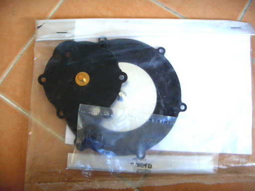

       แม้จะห่างไกลจากข้อกล่าวหา.. แต่เพื่อความพร้อม ไปซื้อชุดซ่อมไดอะแฟรมและโอริงของหม้อต้มโทมาเซ็ทโต้มาเตรียมเอาไว้

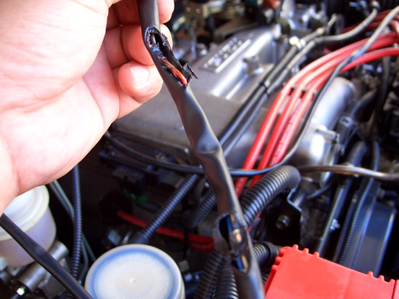

       ทำไปทำมา.. จะกลายเป็นมหากาพย์ซะแล้วล่ะนี่?
เมื่อวานใช้เวลาว่างอยู่กับบ้านนั่งทำรถ.. ตรวจดูระบบทุกจุด ถอดจัดเรียงสายใหม่ เช็คสัญญาณ เช็คจุดต่ออื่นๆ เล่นเอากลับมาเจ็บต้นคอต้องกินยา
ปรากฏว่าช่วงเย็นต้องรีบไปรับภรรยา เก็บสายไม่หมด.. สายสเตร็ปมอเตอร์พาดไปโดนท่อEGวาล์วไหม้จนละลาย..
เอาเข้าไป
Godzila จาก Manit 210.203.178.148 ศุกร์, 9/11/2550 เวลา : 08:02  IP : 210.203.178.148
edit แก้ไขคำตอบ   delete ลบคำตอบ 163916

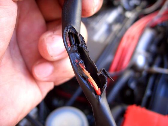

       ละลายไป 2 จุด
Godzila จาก Manit 210.203.178.148 ศุกร์, 9/11/2550 เวลา : 08:05  IP : 210.203.178.148
edit แก้ไขคำตอบ   delete ลบคำตอบ 163918
       จัดการตัดต่อ...

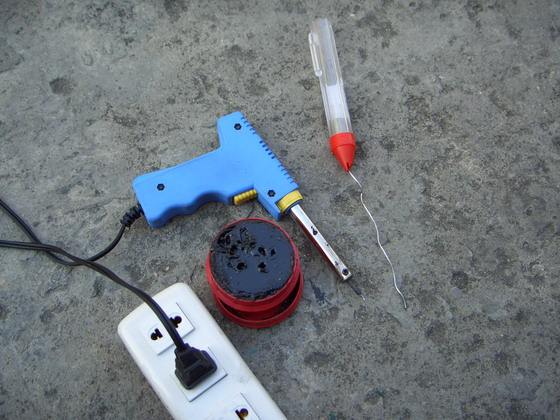

       สิ่งสำคัญที่ควรมีติดรถ.. ชุดบัดกรีครบเซ็ท พร้อมปลั๊กสายไฟ เสียที่ไหนรื้อออกมาทำที่นั่น!!
Godzila จาก Manit 210.203.178.148 ศุกร์, 9/11/2550 เวลา : 08:20  IP : 210.203.178.148

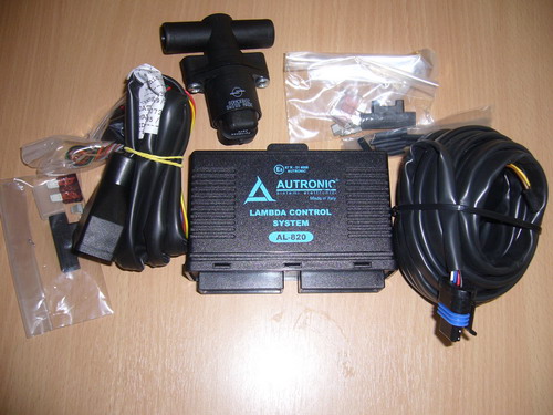

       สรุปเช็ครายละเอียดเมื่อคืน.. กล่องฯออโทรนิคส์น่าจะเสีย เพราะช่วงหลังๆแม้ใช้โหมดน้ำมันแต่ถ้าสายสัญญาณหัวฉีดที่ต่อกับกับกล่องฯ ไม่ตัดออก พอเครื่องร้อนวิ่งไปได้สัก จะเกิดอาการ สะดุดนิดๆ ปลายท่อมีเขม่าดำ ยิ่งวิ่งยาว ยิ่งวิ่งไม่ออก แต่พอตัดสายที่เกี่ยวข้องตั้งแต่รีเลย์,กล่องฯกลับมาต่อสายเดิม.. วิ่งฉลุย
วันนี้คงต้องไปเปลี่ยนกล่องฯใหม่เพื่อเปรียบเทียบกับตัวเดิม
ที่สำคัญสั่งซื้อคอยล์จุดระเบิดจาก จีพี.อะไหล่ไปแล้ว 3 ตัว ห้าพันกะเศษนิดๆ
Godzila จาก Manit 210.203.178.148 ศุกร์, 9/11/2550 เวลา : 08:42  IP : 210.203.178.148

รถผมติดระบบหัวฉีด Autronics ตอนนี้แก็สวิ่งดีกว่าน้ำมัน
เวลาสตาร์ทใช้น้ำมันก่อน เวลาสตาร์ทใหม่ๆ เครื่องเย็นจะเดินเบาไม่ค่อยเรียบเลยถ้ารีบออกตัวตอนนี้เครื่องจะดับเลย เวลาตัดเป็นแก็สแล้วเครื่องนิ่งเลยครับ
กำลังหาสาเหตุอยู่เหมือนกัน แต่ถ้าเครื่องร้อนแล้ว ไม่ว่าน้ำมันหรือแก็สไม่มีปัญหาเลยครับ
