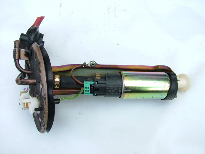

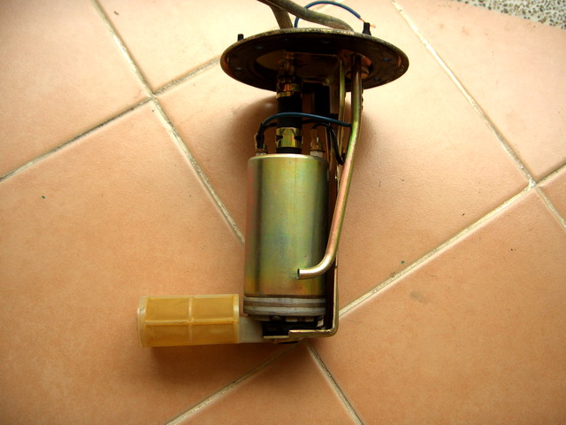

       กลับมาถึงกรุงเทพฯเลยต้องรื้อปั๊มติ๊ก"เจโบ"ที่ซื้อเก็บเอาไว้ ไปให้ช่างสมเกียรติลองเปลี่ยนดู

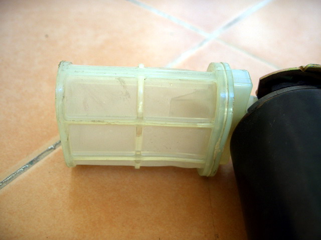

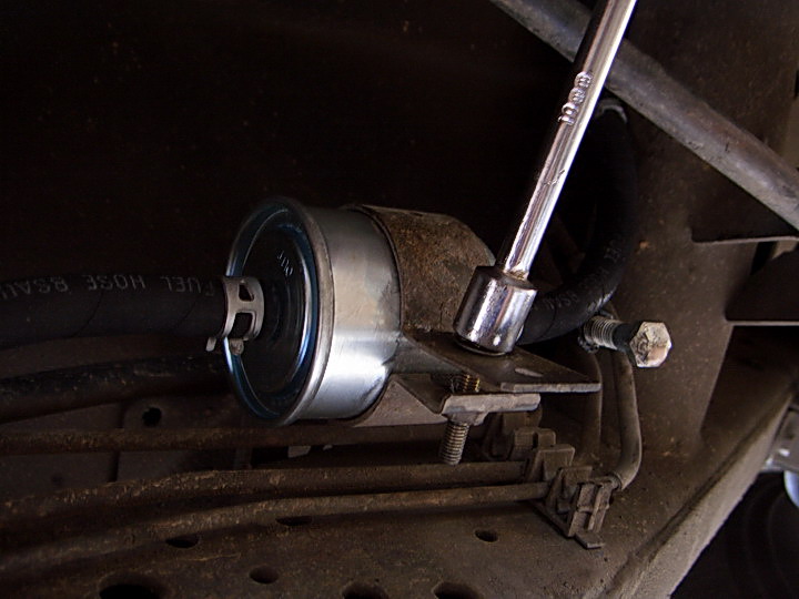

       กรองฯที่ติดมาช่างสมเกียรติบอกไม่ต้องใช้.. เอาของเดิมในถังทรูเปอร์ใส่แทน

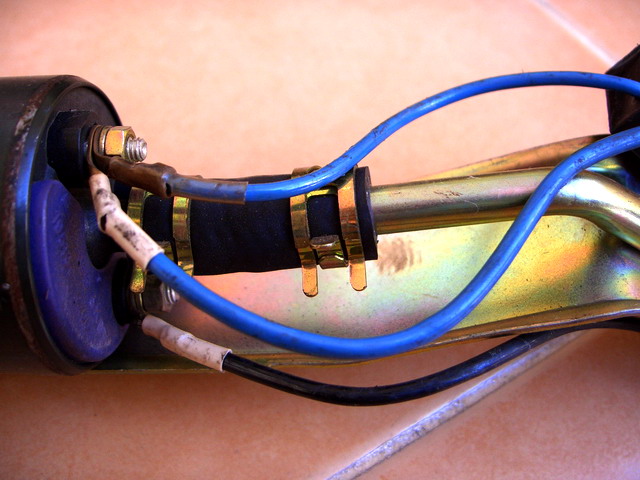

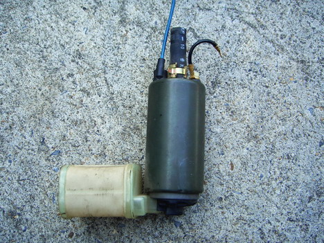

       ขั้วสายไฟแบบนี้ทำให้แปลงเอามาใช้กับถังของทรูเปอร์ง่ายขึ้น

ปั้มติ็ก เจ หาได้ตามร้านขายอะไหล่เก่าญี่ปุ่นทั่วไปครับ บอกว่าต้องการปั้มติ็กในถังของ 2 เจ เทอร์โบ ปั้มจะมีสีดำๆ อย่างในรูปแรกแหละครับ ขนาดมันจะพอดีกับตัวเดิมของเราเลย
ผมได้ปั้มตัวที่มี แจ๊คเสียบเข้ากับหัวแจ็คของเดิมได้เลย ทำให้ไม่ต้องแปลงหรือตัดต่อสายอะไรเลยครับ ลองหาดูครับ เผื่อตอนเที่ยวปีใหม่จะได้ไม่มีปัญหา

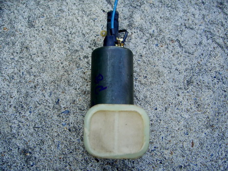

       ไม่มีปัญหาครับคุณต้อม... เดี๋ยวพรุ่งนี้สายๆวันจันทร์)ผมจะเอาไปฝากไว้ที่คุณสมเกียรติ ตามรูปนี้นะครับ เป็นปั๊มสำหรับเทอร์โบเช่นกัน สังเกตุตูดจะสองชั้น ถูกดี 500 เอง... วันหลังเจอแล้วค่อยจ่ายก็ได้
