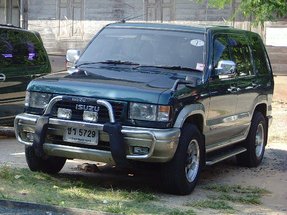

       ขออภัยครับ ลวรูปผิดคัน สีเดียวกัน ของผมต้องแบบนี้ครับ
ชร 5729
