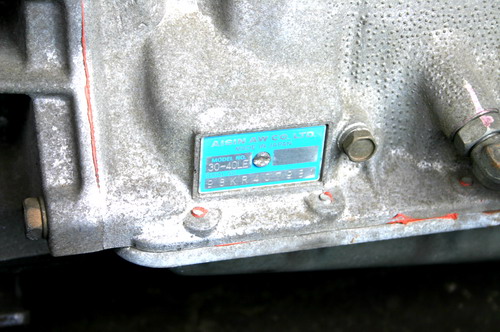

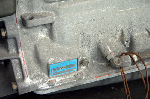

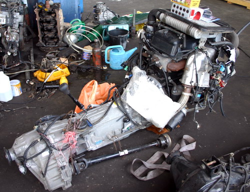

       ด้านบนเป็นรูปเครื่อง 4jx1tc เกียร์auto(trooper)นะครับดูรหัสที่แผ่นเพลทข้างเสื้อเกียร์ครับ

       close-up
