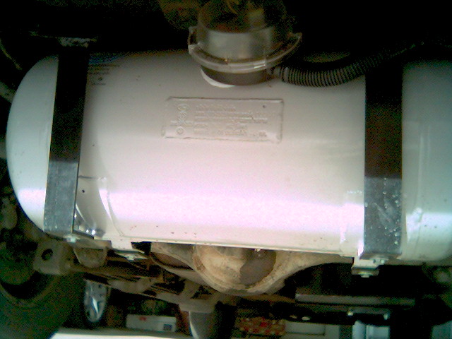

       แล้วอันนี้ลองดูเองนะครับว่าชอบหรือเปล่า อยู่ใต้ท้องอีกเหมือนกัน แต่อยู่แทนถังน้ำมัน ต้องทำถังขึ้นมาใหม่ครับ

       รูปไม่มาครับขอประทานอภัย ลองใหม่

       ผมติดถัง 36.5 ลิตร 2 ถังไว้ใต้ท้อง ตรวจสภาพและแจ้งเปลี่ยนเชื้อเพลิงจากเบนซิน เป็น ก๊าซ LPG + เบนซิน ที่ขนส่งหมอชิตเรียบร้อยแล้วครับ ค่าใช้จ่าย 105 บาทครับ เพิ่งไปดำเนินการมาเมื่อเช้านี้เองครับ

       ของผมใต้ท้อง 65 L ถังนำมันทำใหม่ SUS 304 75L กำลังเอาไปตรวจพรุ่งนี้ รายละเอียดดูที่ http://www.weekendhobby.com/board/trooper/Question.asp?ID=14494
