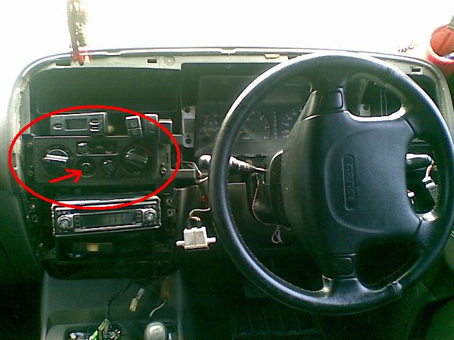

       ขอยืมภาพของคุณธนพลมาประกอบ.. ในรูปที่ผมวงกลมไว้คือตัวกล่องควบคุมระบบแอร์ฯ จากน้นก็ให้รื้อตัวนี้เพื่อเอาสวิทช์A/Cออกมาถอดใส้เพื่อเปลี่ยนหลอดไฟข้างใน ศรชี้

       ผมว่าถ้าต้องรื้อขนาดนี้ ก็แปลว่า ออกแบบมาไม่ดีครับ
ควรออกแบบให้ซ่อมบำรุงได้สะดวกกว่านี้ อย่างแค่หลอดไฟ ผมว่า ไม่ยากครับ

       โฮ้ว....รื้อขนาดเนี้ยเลย..ผมว่าต้องหาช่างที่เคยรื้อแผงหน้าปัทม์ของรุ่นนี้เลย ไม่เช่นนั้นแล้วตอนใส่คืนคงมีแตกกันมั่ง อืมม...ตั้งแต่ซื้อมาใช้10กว่าปีไม่เคยรื้อเลยครับ แค่หลอดไฟหลอดเดียว ขอขอบคุณ ทุกท่านที่ให้ขอ้มูลครับ

       ไม่ต้องรื้อเยอะขนาดนี้ครับ แค่ถอดวิทยุออก แล้วสอดมือเข้าไปถอดออกมา ดูนี้ได้เลย http://www.weekendhobby.com/board/trooper/Question.asp?ID=13480
