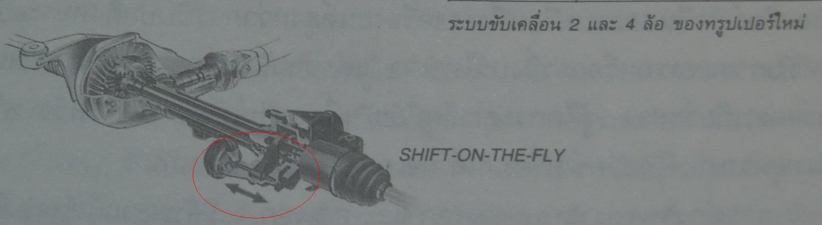

       ภาพแสดงรายละเอียดของระบบ Shift on the fly ใน Trooper อาจจะไม่ชัดสักนิด ถ่ายมาจากคู่มือรถที่ผมมีอยู่
ลองตามไปอ่านรายละเอียดเพิ่มได้ในลิงค์นี้
http://www.weekendhobby.com/board/trooper/Question.asp?ID=11853

       ตอบคุณ TC294 ลองเช็ค Switch 4x4 status ตามรูปในวงกลมสีแดงดูครับว่าเสียหรือเปล่า

       ต้องขอบคุณมาก สำหรับคำแนะนำ ทั้งของคุณ Manit และ คุณ tct 284 ปัญหาของผมอยู่ที่เวลาผลักเกัยร์เล็กไปที่ 4 H หรือ 4 L แล้ว ไฟไม่ยอมโชว์ น่ะ ครับ เคยมุดเข้าดูแล้ว และเปลี่ยนสายแวคคั่ม เส้นเล็กๆ ถ้าจำไม่ผิด ประมาณ 3-4 เส้น สั้นๆ หมดแล้วตรงจุดตามภาพ ที่คุณ 284 บอกมา แต่ยังไมได้ผล และสังเกตุว่ามีสายไฟอยู่ 2 เส้นที่ปลายไม่ต่อไว้ ห้อยอยุ่ข่างๆ ซึ่งผมหาจุดต่อไม่ได้ เห็นว่ารถยังวิ่งปกติ ก็เลยไปได้ไปหาช่าง และอยากหาความรู้เพื่อแก้ปัญหาด้วยตัวเองด้วยครับ ( ต้องขอโทษที่ไม่ได้ให้ข้อมูลอย่างละเอียดในตอนแรก)
