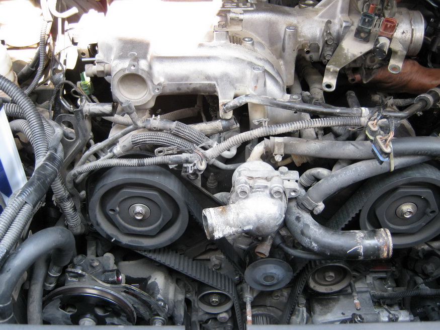

       สืบเนื่องจาก เครื่องยนต์มีมีดังแต๊กๆ ลองถ่ายน้ำมันเครื่องหลายๆชนิดแล้ว ก็จะมีเสียงดังเบา ไม่เท่ากัน ลองน้ำมันเครื่องยี่ห้อดังๆ เสียงยิ่งดังมาก น้ำมันที่ศูนย์ ISUZU นี่แหละเงียบสุด
จริงๆ เสียงก็พอรับได้ อาจจะเริ่มชินแล้วก็ได้...
กะว่าจะรอซ๋อมทีเดียว
แต่เวลาขี่ไปไหน เพื่อนฝูงชอบถากถางเป็นประจำว่า อีแต๋นมาแล้ว...
ก็เลยต้องหาวิธีซ่อม ก็ได้แนวทางจากกระทู้ เพื่อนๆ พี่ ที่เคยซ๋อมมาเป็นแนวทางครับ
Trooper ทุกคันต้องเคยเป็นแบบนี้...
       แนวทางการซ่อม ก็ได้จากกระทู้นี้ครับ
http://www.weekendhobby.com/board/trooper/Question.asp?ID=5742
ที่มันดังเพราะ ไฮดรอริควาว์ล นี่เอง ขอบคุณพี่มานิต ที่ได้ลงแนวทางในการซ่อมไว้ตั้งแต่ปี 49 โน้น
สมัยก่อนเครื่อง Trooper ไม่แพงตัวหมื่นว่าบาท แต่ปัจจุบันไม่ไช่
โทรไปถามศูนย์ ISUZU ที่ลาดพร้าว เค้าแจ้งราคามาประมาณ แสนกว่าบาท...
เฮ้ย วาว์ลบ้า วาว์ลบออะไร ทำไมมันแพงขนาดนั้น

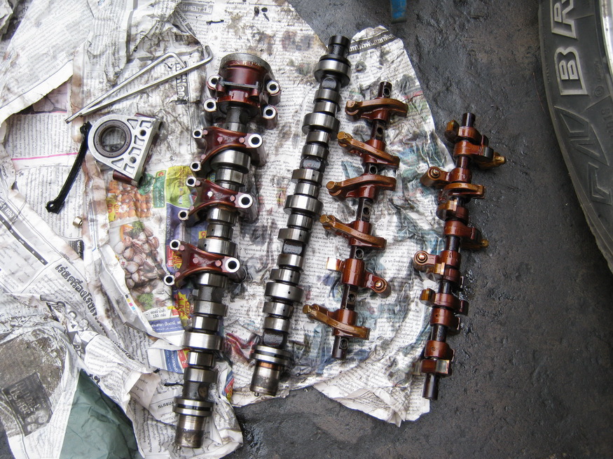

       มีหลายๆ ท่านพยายามจะซ่อม โดยการล้างไฮดรอลิกวาว์ล เพื่อให้มันทำงานปกติ
ผมแนะนำว่า พยายามหาอะไหล่เปลี่ยนให้ได้ จะดีกว่า เพราะรื้อเยอะมากๆ
ไม่คอยคุ้มค่าที่จะทำ...
แทบจะถอดท่อนบนออกมาทั้งหมดเลย
tum siwkae จาก ตุ้ม สี่แคว 223.206.7.107 อังคาร, 21/12/2553 เวลา : 09:57  IP : 223.206.7.107
edit แก้ไขคำตอบ   delete ลบคำตอบ 225003

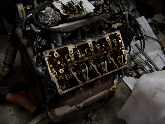

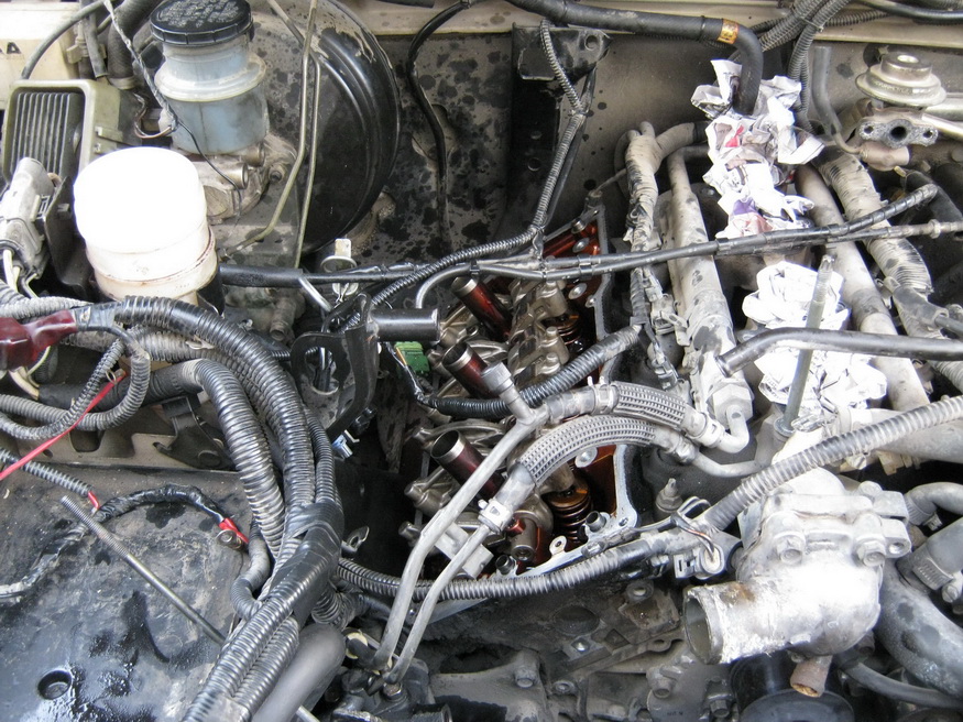

       ของผมดังข้างคนขับ ช่างถอดไปเรื่อยๆ จนห้องเครื่องโล่งขึ้นแยะเลย
พอรื้อแล้ว ก็จะเจอปัญหาเพิ่มขึ้น คือ
ต้องเปลี่ยนยางรองฝาวาว์ล กับยางรองเบ้าหัวเทียน
เอ้า!!! สั่งอะไหล่กันอีกครับ ... ลืมนึกไปว่าถ้ารื้อชุดนี้แล้วส่วนใหญ่ยางจะเสีย จะใช้ไม่ได้
ถ้าท่านใดจะทำการซ่อมแบบนี้ สั่งอะไหล่รอได้เลย ปกติไม่ค่อยได้รื้อแบบนี้บ่อยๆ
พอเปลี่ยนแล้วห้องเครื่องก็จะสะอาดขึ้นด้วย เพราะจะไม่มีน้ำมันซึ่มทำให้ห้องเครื่องสกปรก
ก็ได้ดีอีก สั่งอะไหล่จาก จีพี อะไหล่ยนต์ ไม่รู้ท่านได้ไปเปิดตัวไว้ ทำให้ได้ส่วนลด ขอบคุณมาก
ได้ส่วนลดอีก 25% มั้ง โทร 02-939-2221 แจ้งว่าสมาชิก TC-302 ยิ่งกว่าบัตรวีไอพีศูนย์อีซุอีก...

       วาว์ลไฮดรอลิก หน้าตามันเป็นอย่างไร...
อืม... ทำไมมันแพงจัง ก็ไม่เข้าใจเหมือนกัน
รู้สึกของผมเสียไปหนึ่งตัว ตรงปุ่มกดวาว์ลมันยุบครับ
อย่างงี้ก็เหลือเก็บ ไว้เป็นอะไหล่อีกหลายตัว
ท่านใดมีปัญหา ก็มาแบ่งๆ ผมไปได้ เพื่อนฝูงจะได้ไม่ถากถางเหมือนผม ... 555
