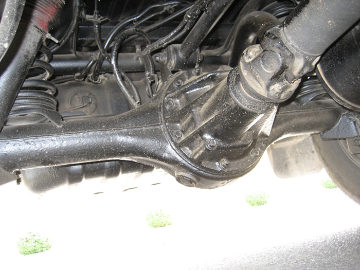

       เฟืองท้ายในรูปเป็นแบบ 9/41 หรือ 10/43
พี่สมาชิกช่วยตอบด้วยครับ ขอบคุณครับ

       จากรูปเป็นชุดแพกว้างด้านหลัง ของ 4JX กระโหลกใหญ่ อัตราทด 10/43 ครับ มีรูปมาฝากหลายๆมุมเลยครับ (อันบน)

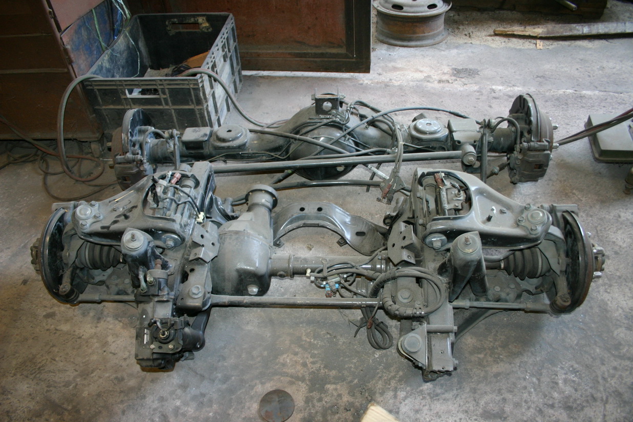

       ภาพมุมด้านซ้ายครับ
pok_188 จาก Pok 124.120.250.138 พฤหัสบดี, 10/3/2554 เวลา : 15:40  IP : 124.120.250.138
edit แก้ไขคำตอบ   delete ลบคำตอบ 226690

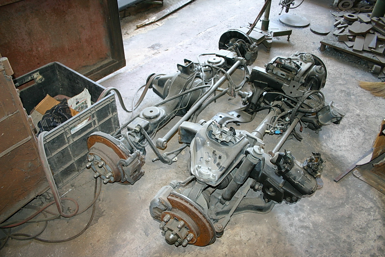

       ด้านต่อจากเพลากลางครับ
pok_188 จาก Pok 124.120.250.138 พฤหัสบดี, 10/3/2554 เวลา : 15:43  IP : 124.120.250.138
edit แก้ไขคำตอบ   delete ลบคำตอบ 226691
       ตัวในกระทู้นี้ก็ใช่มีรูปด้วย http://www.weekendhobby.com/board/trooper/Question.asp?ID=25437
