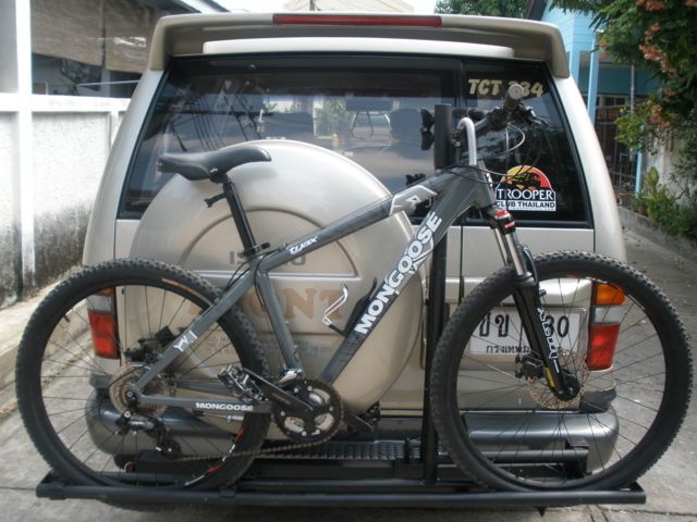

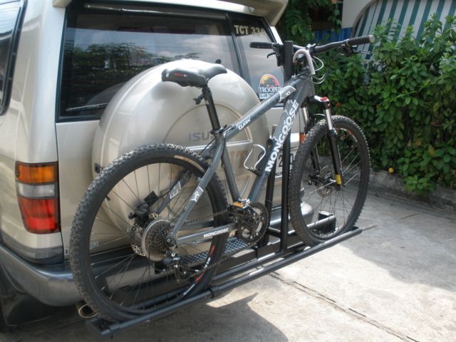

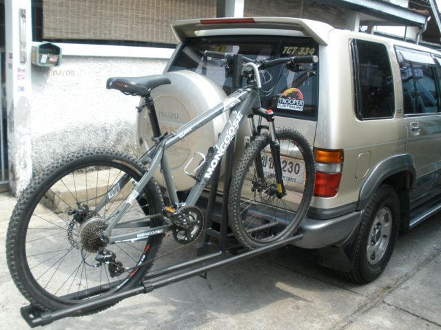

ผมทำแร็ค ใส่จักรยานแบบนี้มันจะหล่น หรือเปล่าครับ รบกวนผู้รู้
sittichaio
จาก TCT.522
IP:110.170.125.5
จันทร์ที่ , 2/6/2557
เวลา : 17:50
       ผมเอายางอะไหล่ ออก แล้วก็เก็บตอนนี้ก็ใส่ที่อัดลม กันกินข้าวลิง กลางทางครับ
และผมก็ทำแร็คใส่จักรยานแบบนี้มันจะหล่น หรือเปล่าครับ รบกวนผู้รู้
ทำแล้วไม่กล้าขับครับ กลัวมันหล่น และอีกอย่าง ไม่รู้ตำรวจจะจับหรือเปล่าครับ
ผมกะว่าจะเอาไปเที่ยว ตจว ครับ

       โอ้ว ................... สุดยอดครับ ของคุณเจตน์ ออกแบบได้น่าจะลงตัว แต่มันยื่นออกซ้ายขวา คิดว่าน่าจะไม่มีปัญหา ถ้าผมเห็นตั้งแต่แรก สงสัยต้องปรึกษาแน่นอน ตอนทำดันไปมองแต่ ที่ถอดล้อหน้า
แต่ตอนนี้ทำไปแล้ว คงต้องทดลองใช้ไปครับ
ส่วนของคุณ naipon สุดยอดครับ แต่ราคาแรงมาก ๆ เลยครับ ก็เลยไม่ได้สนใจ แต่เอาเป็นไอเดียครับ
แต่ที่แน่ๆ ผมคงต้องกลับไปทำตัวที่ยึดกับเฟรมจักรยาน ถ้ายึดได้ก็คงจะแข็งแรงเหมือนกัน
ขอบคุณครับ สำหรับรูปภาพ ดีๆ
