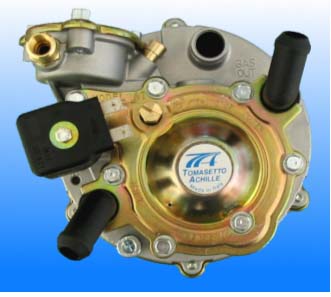

ส่วนการติดตั้งพื้นฐานนั้นก็ได้เฮียทวีที่อยู่ย่านห้วยขวางแกทำให้ จากการแนะนำของพี่ตี๋ โดยสูตรตายตัวที่เค้าทำๆกันในทรูเปอร์คันที่ผ่านๆมา จะใช้ปากมิกเซอร์ 30 มม. หม้อต้มATIGER ถังขนาด 75 ลิตร
ทีนี้ผมเป็นคนชอบอะไรที่มันเป็นอิตาลีหน่อย ก็เลยไปขอเค้าเปลี่ยนเป็นหม้อต้มTOMASETTO รุ่นSUPER 140-210 แรงม้า แบบมีกรองแก็สในตัว(ตามรูปภาพ) แผ่นฟิลเตอร์สามารถถอดออกมาเปลี่ยนเองได้ทุกๆ 50,000 กม. มีห้องอุ่นแก็ส 2 ห้อง พร้อมโซลินอยด์ไฟฟ้าควบคุมการปิดเปิดที่ตัวหม้อต้มอีก 1 จุด เป็นแบบตัดขาเข้า ไม่ตัดขาออก ทำให้แก็สไม่ค้างหม้อต้ม ยืดอายุแผ่นไดอะแฟรมดีครับ
ที่สำคัญผมใช้ปากมิกเซอร์เพียง 27 มม.เอง.. รู้สึกวิ่งดีมาก ไม่อั้น แต่ยังไม่เคยลอง 28-29-หรือ 30 มม.
ทุกวันนี้ยังใช้ปกติอยู่ทุกวัน.. รถวอลโว่ซีดานผม 2 คันนอนนิ่งคลุมผ้าอยู่ในโรงรถ น้ำมันในถังแทบบูด
