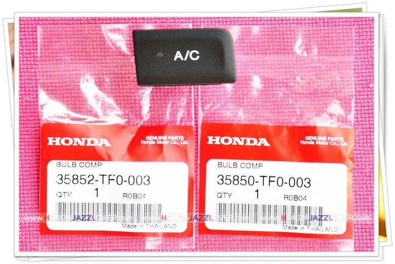

       ไฟ A/C มีวิธีเปลี่ยนไหมครับคุณมานิตย์
จาก tct84 58.9.61.97 พุธ, 11/3/2552 เวลา : 11:10  IP : 58.9.61.97
edit แก้ไขคำตอบ   delete ลบคำตอบ 208516
คำตอบที่ 70
       ไฟ a/c ดูตามลิงค์นี้ครับhttp://www.weekendhobby.com/board/trooper/Question.asp?ID=13480
จาก tct363 124.121.205.29 พุธ, 11/3/2552 เวลา : 19:27  IP : 124.121.205.29
edit แก้ไขคำตอบ   delete ลบคำตอบ 208524
คำตอบที่ 71
       ผมซื้อร้าน แถวอ่อนนุช (ไพศาลอิเล็คทรอนิค) 5 บาทมาปลี่ยนในซิตี้ เป็นขายาวๆ เหมือนกันครับ ทำง่ายครับ ใช้ socket เดิม เอาใส้พันทั้ง2 ด้านแล้วกรรไกรตัดเล็บตัด เปลี่ยนไปเมื่อวาน สวิทช์ ไฟหมาก แสงสว่าง ac ไฟเตือน ac ไล่ฝ้าหลัง ใช้เวลาทั้งหมด ชั่วโมงกว่าๆ

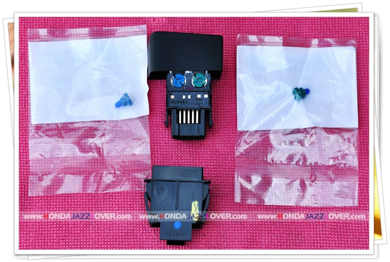

       ถ้าขั้วมันกรอบ หัก ผมถามที่ศูนย์ ฮอนด้า รามอินทรา ใกล้แฟชั่น มีครับ ตามนำเบอร์นี้เลยครับ
( ยืมรูปมานะครับ )
 แก้ไขเมื่อ : 9/1/2554 8:16:14
TROOPER709 จาก ben 182.52.39.92 อาทิตย์, 9/1/2554 เวลา : 08:10  IP : 182.52.39.92
edit แก้ไขคำตอบ   delete ลบคำตอบ 225248
