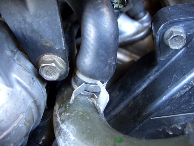

สาเหตุที่ไม่ติดเพราะเชื่อมั่นในเครื่องยนต์ตัวเองสมบูรณ์ หมั่นตรวจเช็คประจำ วันไหนไม่เปิดฝากระโปรงหน้า นอนไม่หลับ.. ฉะนั้นจึงไม่มีความจำเป็นต้องติดเพิ่ม! อีกทั้งเป็นคนที่ขับรถแล้วมองเกจ์ต่างๆตลอดเวลา ผมว่าถ้าอะไรหลายๆอย่างสมบูรณ์ อาทิท่อเล็กท่อใหญ่เปลี่ยนหมดแล้ว, วาล์วน้ำปั๊มน้ำเปลี่ยนแล้ว, แผงระบายความร้อนหม้อน้ำเปลี่ยนแล้ว, นำยาหล่อเย็นใส่เต็มระบบแล้ว, ออยล์ฯต่อท่อแยกออกมาช่วยระบายด้วยลมแล้ว
ปัญหาฮีทฯคงมีโอกาสเกิดกับผมไม่ถึง 5 %
เอาเงินมาซื้อของหรือท่อยางต่างๆที่ผมเคย D.I.Y.ดีกว่าครับ แก้ปัญหาที่ต้นทาง...

       ลิงค์ไปดูจุดที่ต้องทำเกี่ยวกับระบบท่อน้ำเล็กๆในเครื่องฯเบนซิน
http://www.weekendhobby.com/board/trooper/Question.asp?ID=14264
แผงหม้อน้ำ
http;//www.weekendhobby.com/board/trooper/Question.asp?ID=12118
หัวข้อออยล์เกียร์กับวาล์วน้ำหาไม่เจอครับ..
