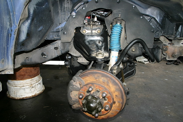

       -อยากทราบว่ากันโครงหน้าtrooperมีกี่ขนาดครับ ผมไปซื้อลูกยางกันโครงมาเปลี่ยน ปรากฎว่าขนาดเล็กไปนิดครับ ขันน็อตประกับจนสุดแล้วยังมีช่องว่างเหลือเกือบเซ็น ผมกลัวกันโครงจะไม่แน่น แล้วลูกยางจะหาซื้อได้ที่ไหนครับ กันโครงชอบขยับมาสีกับโช้คด้านขวาจนจะทะลุแล้ว ท่านใดเป็นเหมือนผมบ้างครับ
-คันนี้วางเครื่องดีเซล อยากได้ทอร์ชั่นบาร์ 31 มม.ไม่ทราบว่าเป็นยี่ห้ออะไร ซื้อได้ที่ไหนครับ และโชคอัพสำหรับเครื่องดีเซล ยี่ห้อไหนเหมาะสุด(ขอหนึบๆ) ขอความรู้เพื่อตัดสินใจด้วยครับ
       เหล็กกันโคลงหน้า น่าจะมีแบบเดียวนะครับ
ร้านGPอะไหล่ ตรงข้าม Central ลาดพร้าว 029392221

ลูกยางกันโคลงหน้าติดต่อที่พี่ปรีชา โทร 081-6220374 ราคาตัวละ90บาทครับ
ทอร์ชั่นบาร์แต่งตามกระทู้นี้http://www.weekendhobby.com/board/trooper/Question.asp?ID=19789
อีกยี่ห้อครับhttp://www.weekendhobby.com/board/trooper/Question.asp?ID=17148

       โช๊คอัพสำหรับเครื่องดีเซล 4jg ที่ผมเคยใช้เป็น Procomp es 9000 นะครับ
แต่ถ้าเป็นเครื่องดีเซล 4jx ต้องเปลี่ยนสเปคเฉพาะด้านหน้าเป็น Procomp es 9000 รุ่นกระบอกใหญ่ครับ

       มี procom es9000 ตามรูปข้างบนไม่ได้ใช้ สภาพ 95% up นอนอยู่ในกล่อง 1 ชุด ขอ 6500 บาท 0816561688
