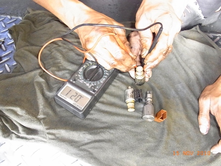

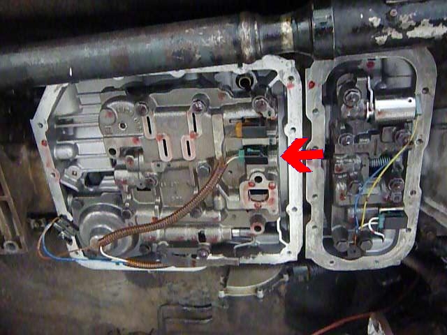

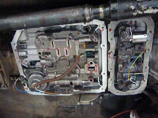

       ไม่รู้ว่าเป็นโซลนอยตัวนี้หรือเปล่า อยู่ในตำแหน่งอ่างใหญ่ด้านซ้ายสุดตรงกลาง วัดค่าได้ประมาณ11.9-13 โอม
ส่วนโซลินอยตัวเล็กในอ่างเดียวกันด้านตรงข้ามขวามือวัดได้ 21โอม
โซลินอยในอ่างเล็กวัดได้ 20โอม และตัวคล้ายมอนิเตอร์กลมๆวัดได้ 4.5 โอม
มีใครวินิจฉัยได้บ้างว่าปัญหาจากไฟกระพริบแจ้งเกิดปัญหามาจากจุดใหน จะพยายามแก้ไขให้เป็นปกติ ไม่อยากนำรถกลับไปซ่อมกรุงเทพฯแล้ว เหนื่อยจัง

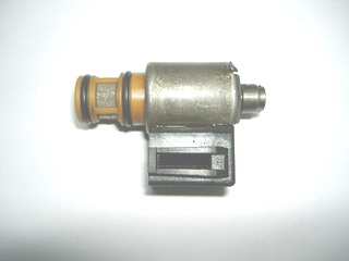

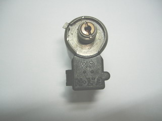

       เท่าที่เคยเจอไม่เคยพบว่า ตัวคำตอบที่3เสียนะครับ ที่เปลี่ยนจะเป็นหน้าตาแบบในรูปครับ
pok_188 จาก Pok 125.25.186.41 พุธ, 17/11/2553 เวลา : 22:09  IP : 125.25.186.41
edit แก้ไขคำตอบ   delete ลบคำตอบ 224277
       ลองถอดเฉพาะสามตัวที่หน้าตาแบบในรูปออกมาตรวจสอบครับ(สอบถามค่าที่ยอมรับได้ที่ช่างครับ)

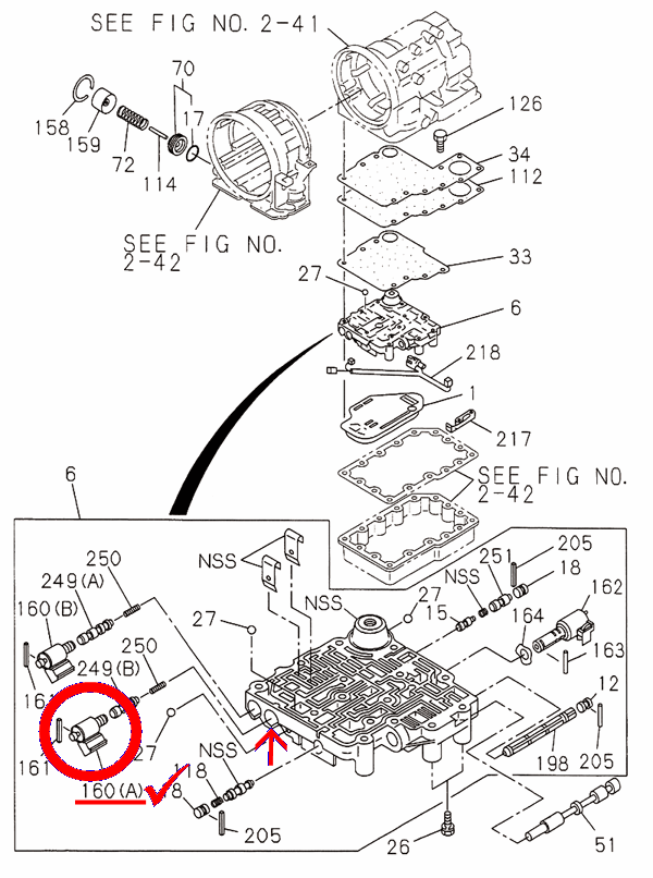

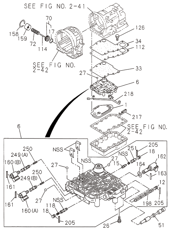

       หลังากทดสอบใช้รถ2-3วัน ก็ไม่พบอาการดังกล่าวอีก เลยพอสรุปด้วยความคิดเห็นส่วนตัวว่า
โซลินอยด์คำตอบที่สามเริ่มมีปัญหา(ช่างเรียกว่าโซลินอยด์เบรกแบน) และปลั๊กต่อสายไฟชุดที่ออกจากชุดเกียร์ไปเครื่องหลวม ส่วนโซลินอยด์ทั้งสามตัวไม่เสียเลยไม่เปลี่ยน
เป็นไปได้ว่าช่วงต่อปลั๊กสายไฟมีหลวมและหลุด เหตุพบหลังจากวิ่งจากกรุงเทพลงใต้ห้าร้อยกว่ากิโล อาจทำให้เกิดกระแสไม่คงที่(กระแสไฟควบคุมการทำงานของอุปกรณ์) อาจทำให้โซลินอยด์เบรกแบนมีปัญหา เพราะเป็นตัวควบคุมสั่งงานมีสายไฟต่อไปยังโซลินอยด์A (ดังภาพคำตอบที่11) หรือภาพที่10 ในวงกลมสีแดง 160(A) ส่วน162 คือโซลินอยด์เบรกแบน
การตรวจเช็คใช้เครื่องมือวัดค่าทางไฟฟ้าหน่วยเป็นโอมห์ ถ้าค่าไม่คงที่แสดงว่าเริ่มไม่ปกติแล้ว
รู้จากช่างซ่อมเกียร์ว่าเกียร์ทรูเปอร์รุ่นนี้ผลิตใช้อะไหล่ของGM เลยหาอะไหล่เกียร์เหมือนของรถยุโรป ตัวอะไหล่มีโค๊ดGMพร้อมรหัส ถอดของจริงไปเปรียบเทียบเหมือนกับของบีเอ็ม และรถยุโรปที่ใช้เกียร์GM เลยได้อะไหล่จากร้านหรืออู่ที่ทำรถยุโรป เป็นการหาอะไหล่ที่แก้ปัญหาสำหรับคนใช้รถต่างจังหวัด

       เที่ยบจากคู่มือ ในรูปวงกลมบนจะเป็นโซลินอยด์เบรกแบน ในรูปวงกลมล่างเป็นโซลินอยด์ เอ และ บี

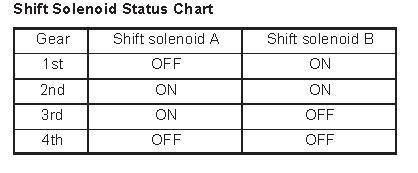

       ตารางการทำงานของ โซลินอยด์ เอ และ บี ส่วนการทำงานของโซลินอยด์เบรกแบน ผมหาไม่เจอครับ

       ค่าความต้านทานปกติที่วัดได้ของ โซลินอยด์ เอ และ บี ประมาณ 21 โอม (ช่างวัดให้ดู)
tct459 จาก TCT459 183.89.91.90 พฤหัสบดี, 20/1/2554 เวลา : 00:27  IP : 183.89.91.90
edit แก้ไขคำตอบ   delete ลบคำตอบ 225417
       ค่าความต้านทานปกติที่วัดได้ของ โซลินอยด์เบรกแบน ประมาณ 12 โอม
