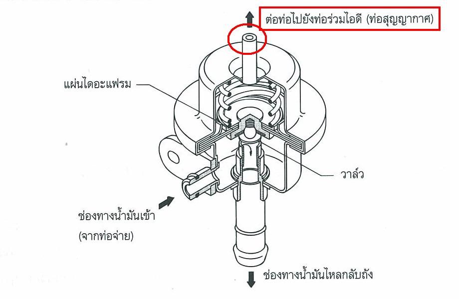

       ลองให้ช่างเช็คตัวpressure regulator fuel (ตัวควบคุมแรงดันน้ำมันเชื้อเพลิง) ว่าเสียหรือไม่
ตี๋ กทม. จาก ตี๋ กทม.TCT.031 58.9.21.47 ศุกร์, 28/3/2557 เวลา : 12:11  IP : 58.9.21.47
edit แก้ไขคำตอบ   delete ลบคำตอบ 236956
       เปลี่ยนมาแล้วครับ Pressure regulator fuel (ตัวควบคุมแรงดันน้ำมันเชื้อเพลิง) ที่อู่พี่สมเกียรติ ของเชียงกง เฉพาะค่าของ 1,600 บาท ของใหม่โทรถามที่ GP. 7000 กว่าบาท (ถ้าผิดก็ขออภัย) ขอขอบคุณท่านประธานใหญ่ เฮียตี๋ ด้วยครับ ตอนนี้ปกติแล้ว ท่านใดมีปัญหาใกล้เคียงกัน ลองตรวจสอบถอดสายยางแวคคั่มดู ต้องไม่มีน้ำมันนะครับ ถ้ามีน้ำมันออกมาเสียครับ
